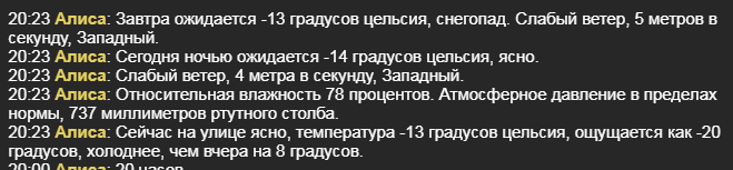

Сообщение Lerych » Вт янв 08, 2019 4:34 am
Logrus писал(а):
Пн янв 07, 2019 6:22 pm
Lerych писал(а):
Пн янв 07, 2019 5:14 pm
Сейчас пасмурно. По данным метеослужб температура воздуха -13 цельсия.
Глотает слова градус(а,ов) при отрицательных температурах.
в getNumberWord это поправлено давно
$degree = array(' градус',' градуса',' градусов');
$w = getGlobal('yaWeather.Temperature');
$status .= 'температура ' . $w . getNumberWord($w, $degree) . ' цельсия, ';
Это в каком файле. Только что обновился, всё равно глотает градусы.
Благодарил (а): 317 раз
Поблагодарили: 466 раз
Сообщение Logrus » Вт янв 08, 2019 4:56 am
это свое, но функция стандартная в базовой поставке мдм, автору поправить, но код модуля не смотрел
