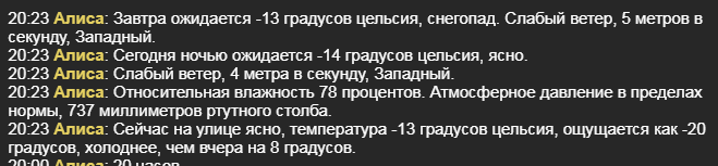

Сейчас пасмурно. По данным метеослужб температура воздуха -13 цельсия.
Глотает слова градус(а,ов) при отрицательных температурах.

в getNumberWord это поправлено давно
$degree = array(' градус',' градуса',' градусов');
$w = getGlobal('yaWeather.Temperature');
$status .= 'температура ' . $w . getNumberWord($w, $degree) . ' цельсия, ';

Это в каком файле. Только что обновился, всё равно глотает градусы.
это свое, но функция стандартная в базовой поставке мдм, автору поправить, но код модуля не смотрел
Сообщения: 2799
Сообщение directman66 »
Это в планах. Добавьте пож-та в коннект.
