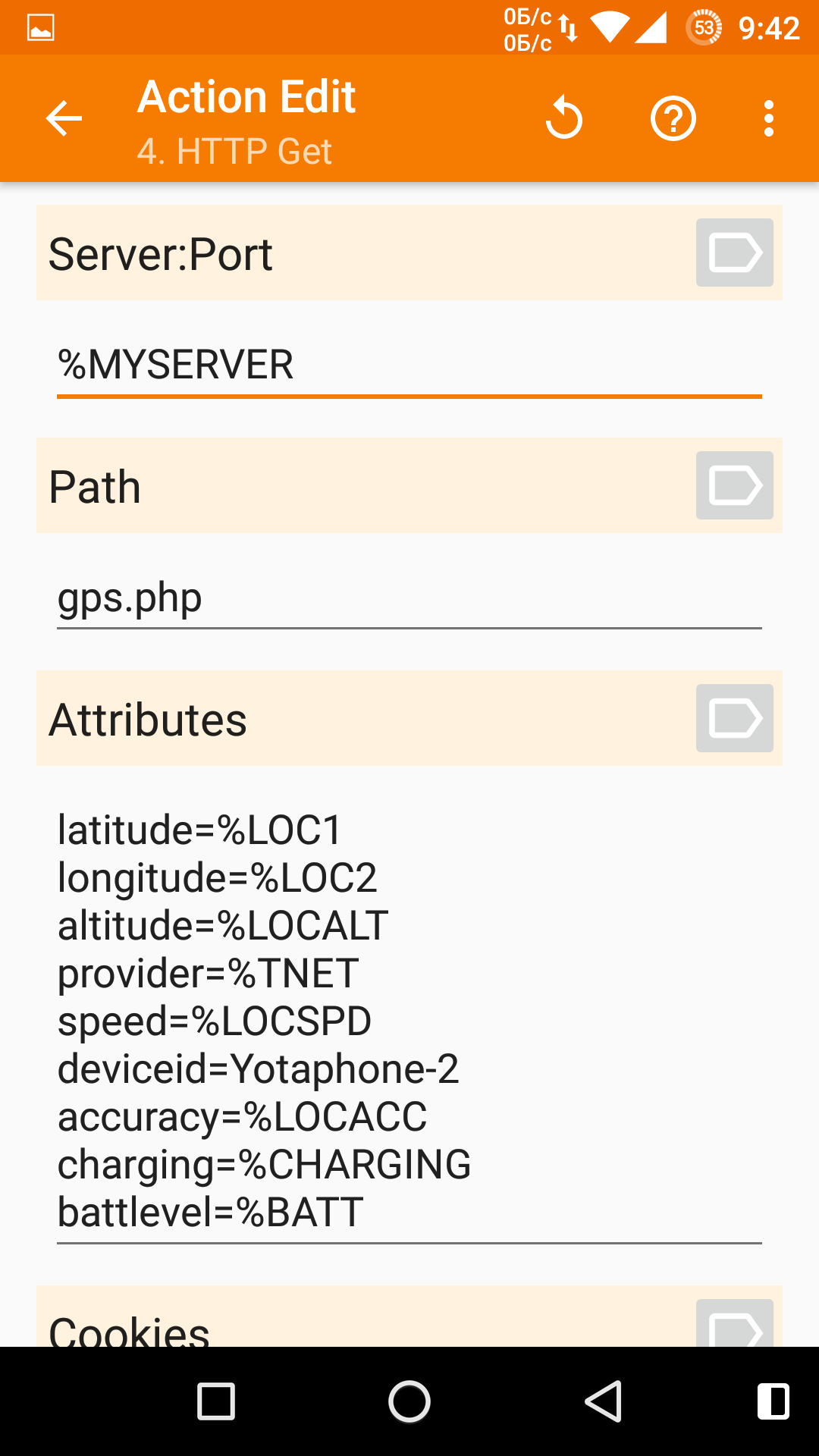

Друзья ПОМОГИТЕ!
Как заставить работать GPS трекер. Всё делал по разным инструкциям, которые у Вас на сайте. По youtube роликам файла myfunctions.php у меня нет. Ставил сборку на raspberry 3.3 rus. Устанавливал с маркета gps трекер, на телефоне, в tasker всё прописал, создал пользователя с именем и паролем, в %Myserver всё указал user:password@192.168.1.* ну в общем вроде уже 100 раз всё проверил. Не идут координаты на сервер majordomo! Что ещё надо сделать чтобы они начали слаться? Всем спасибо за помощь! :D
djprizrak
Сообщения: 64
Зарегистрирован: Пн фев 12, 2018 10:58 am
Благодарил (а): 3 раза
Поблагодарили: 17 раз
Re: Модуль GPS-трекер
Сообщение djprizrak » Вт июл 31, 2018 9:47 am
Делайте по этой инструкции https://kb.smartliving.ru/%D0%B8%D1%81% ... B2-%D1%83/
Вот как у меня

Сообщение Romandvd » Вт июл 31, 2018 12:42 pm
Вот как у меня
Спасибо друг! Я так уже сделал. Но походу у меня порты все закрыты, хотя и статика.
Дружище ещё один маленький вопрос: Изменять порт по умолчанию с 80 на raspberry 3B+ надо в /var/www/html/config.php - правильно?
И в строчке: else
// Your base URL:port (!!!)
Define('BASE_URL', 'http://127.0.0.1:7070');
например изменил на 7070. Правильно я понял. Спасибо за помощь!
Буду с провайдером решать, может чтобы не поднимать левые vpn и т.д.
