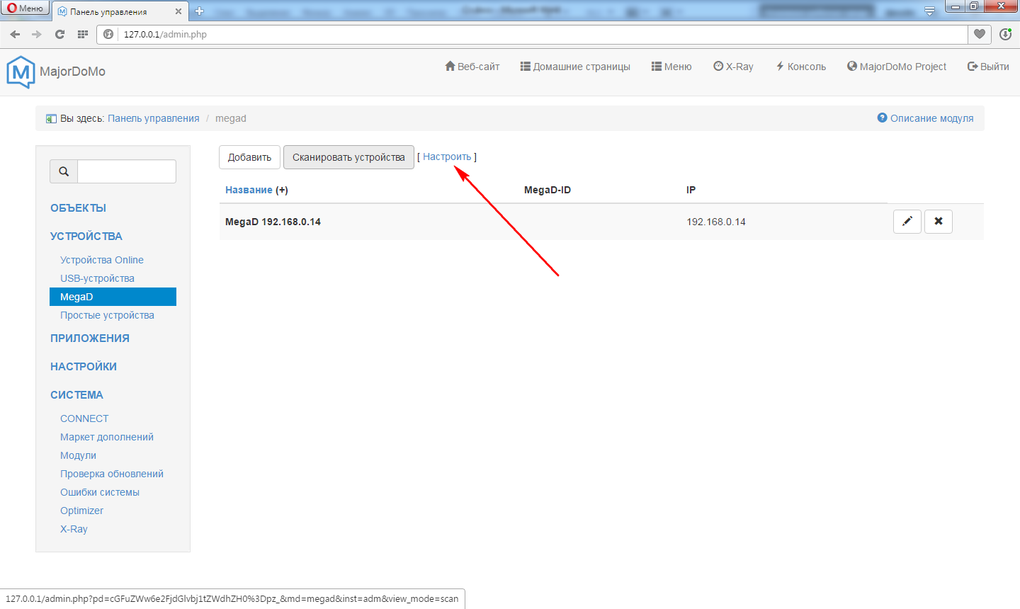

С "Local IP" сразу проигрался... видно решила мне Алиса мозг покомпасировать)))
Раза 3 сегодня перезаливал образ, и так и сяк... не шло, если в ручную добавить то не получал с меги конфиг и не выводил состояние, тут с расстройства сел вам писать, перед тем как сделать скриншот щелкнул на вкладке данные опа все работает...
СПС за помощь!

Мега и сервер, надеюсь, находятся в одной подсети.Diesel писал(а): ↑Пн июн 18, 2018 10:05 pmДобрый вечер. Надоело мне возиться с raspberry pi3, переехал на полноценный сервер с ubuntu 16.04.4. Все завелось, кроме megaD 2561. Мегу в сети видит - но данные не считывает. Перепробовал все варианты, которые нашел на форуме (. Уже не знаю куда копать... Подскажите что можно сделать в такой ситуаци?
Local-IP прописан (см.картинку под спойлером двумя постами выше)?
Попробуйте подключить Мегу напрямую к серверу (минуя промежуточное сетевое оборудование).
