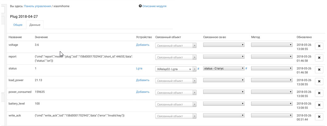

Уважаемые знатоки.Добавил на сцену мдм, через простые устройства,разетку хиоми.При нажатии на ярлык ни чего не происходит,только цвет иконки меняется.Через родную прогу mihome все работает.Статус в объектах при нажатии в mihome ,тоже меняется.Где копать?

Сообщение fandaymon » Сб май 26, 2018 6:32 pm
Maks21 писал(а):
Сб май 26, 2018 6:18 pm
А у gateway ключ точно правильный?
устройства определились все,или это не влияет если ключ не верный?

сори, ключ то и не вбит оказываеться(
