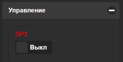

Получил сегодня свой заказанный sp3 с почты)) Спустя пару часов разгребания непонятных ответов от розетки - обнова готова =D
Допилил наконец "NightLight"/"LedBacklight"/ночник/подсветку...как эту штуку ток не называют)) вроде работает в полном объеме...милости прошу на тест)) С интерфейсом все по прежнему, думаю разберетесь.
плюсанул, спс, а можно примеры использования с методами, про ночник и пр., больше интересует usecase с ночником, т.е. опыт и применение
и можно ли "ночник" второй кнопкой в ряд добавить?

Про 2 кнопки тут https://majordomo.smartliving.ru/forum/ ... %BC#p76539
У меня розетка воткнута под сетевые хранилища, по факту ночник закрыт громандным блоком питания)) тупо не используется. Но, думаю, света от него капец как мало, и он нафиг не нужен) Был просто интерес добавить его поддержку.

Сообщение Logrus » Вс апр 08, 2018 6:19 am
ага, с переключателем сложнее (родной хотел, по-простому)
вот, тоже думал как использовать, пока крутится сложно и не красиво реализуемо, мигание в виде светового извещения днем, хз
