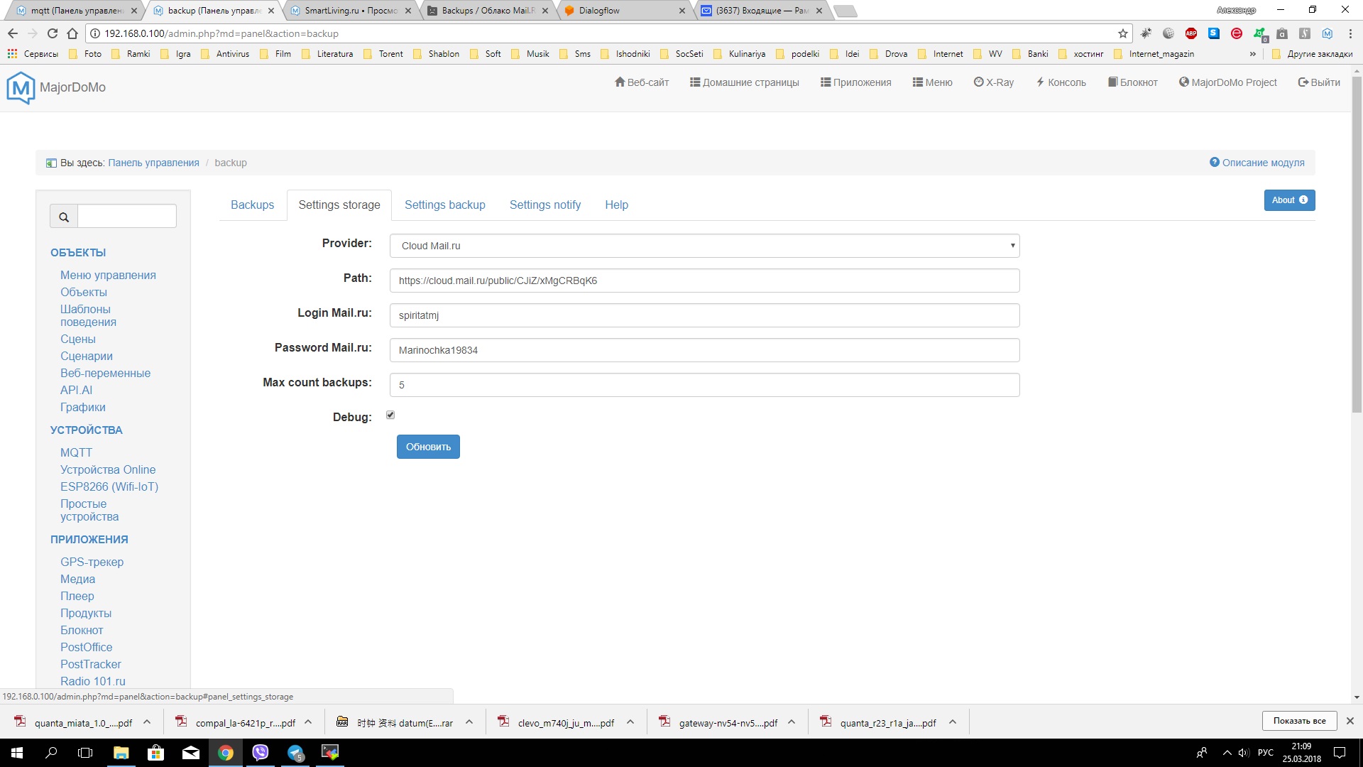

Убери @mail.ru из логина
SpiritAT
Сообщения: 27
Зарегистрирован: Вт май 02, 2017 11:42 am
Re: Модуль резервного копирования
Сообщение SpiritAT » Вс мар 25, 2018 8:09 pm
убрал
SpiritAT
Сообщения: 27
Сообщение SpiritAT » Вс мар 25, 2018 8:11 pm
вот.
Новый точечный рисунок (2).jpg (252.48 КБ) 5901 просмотр
vitt76
Сообщения: 373
Благодарил (а): 101 раз
Поблагодарили: 51 раз
Сообщение vitt76 » Пн мар 26, 2018 9:47 am
Зачем пароли-то светишь? :)
В строке path должна быть только папка в облаке, например, backup.
