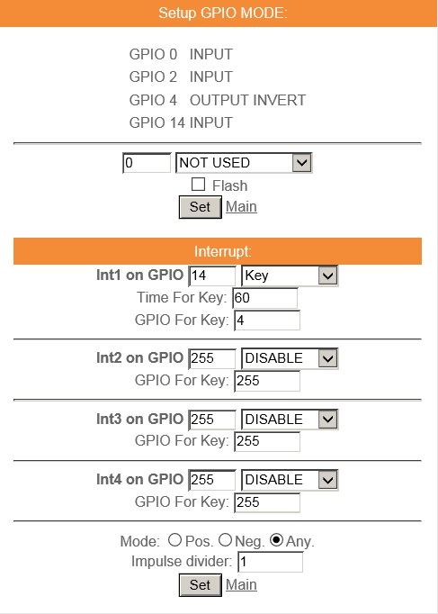

Подскажите, как привязать физический выключатель к реле ? Есть физический выключатель без фиксации, есть реле, включающее освещение. Со сцены реле управляется, выключателем тоже, но при включении физическим выключателем освещение на сцене визуально остаётся выключенным. Прошивка wifi-iot:

Доброго вечера, не получается управлять gpio на nodemcu, статус вижу, привязал все к выключателю, при изменении на модуле, статус меняется, при переключении выключателя в меню, статус не меняется (возвращается в исходное положение), что и где ещё надо сделать?
