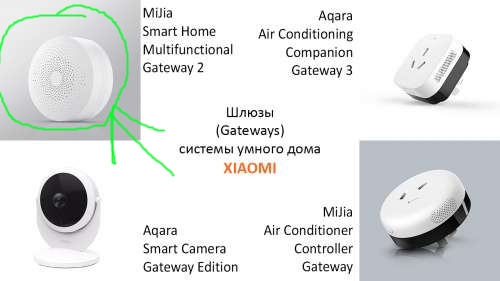

Подскажите хочу использовать совместно с majordomo два датчика движения, два датчика дверей и несколько датчиков затопления.
Подскажите кто уже имеет опыт эксплуатации, какой шлюз, какие датчики заказать, их у xiaomi несколько?
PS на первой странице видел список оборудования, но возможно за год появилось чтото интересней

yurat2008 писал(а):Доброго времени суток
Шлюз лучше 3й версии, чтобы можно было включить режим разработчика. Датчики открытия и датчики движения отличаются в основном формой, работают и старая версия и новая. (У нового датчика движения ещё есть датчик освещенности, но пользоваться им не очень удобно - очень редко обновляется). Датчики протечки насколько я знаю есть только одной версии и она с мажордомо работает

Сообщение yurat2008 » Вт фев 13, 2018 2:43 pm
А как правильно по маркировке искать? И второй вопрос , 1..3 версии между собой совместимы?
Благодарил (а): 400 раз
Поблагодарили: 1754 раза
Сообщение skysilver » Вт фев 13, 2018 2:48 pm
yurat2008 писал(а):А как правильно по маркировке искать? И второй вопрос , 1..3 версии между собой совместимы?
Брать только такой

Сообщение fandaymon » Вт фев 13, 2018 2:59 pm
Да, сорри - именно 2й
