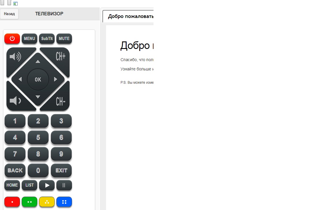

Сообщение Smirnoff1976 » Сб окт 14, 2017 4:35 pm
Обнаружил что у пульта из модуля громкость и каналы и стрелочки не нажимаются пальцем с телефона. Не пойдет. Буду переделывать на кнопки, а пока вот так получается:
