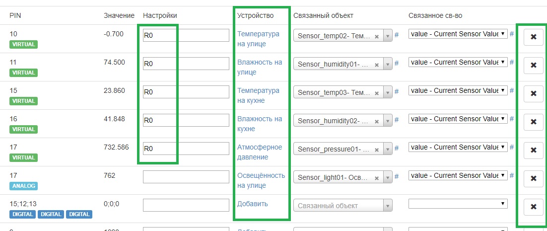

Обновил модуль...3 основных изменения...
1) Настройки теперь текстовая строка (те кто настраивал свойства округления и инвертирования - сори, но придется чуть чуть перенастроить).
Доступные настройки форматирования - INV - инвертировать, R1 - округлить до 1 знака, R0 - округлить до целого (просто понадобилась эта функция...в перспективе может ещё модификации будут...например хочу, как минимум RGB ввести, чтобы для виджета ZeRGBa можно было привязывать простое устройство выбор цвета напрямую)
2) Интеграция с простыми устройствами...теперь простые устройства можно добавлять прямо из модуля...
3) Добавил, как и просили, кнопку удаления ненужных виджетов.
