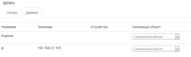

Может туплю... Все по инструкции, key введен, в данных только минимум
На данный момент к гейту ничего не подключено (датчики еще в пути). Сам шлюз обновленный, с FM

Sl1ng3R писал(а):Может туплю... Все по инструкции, key введен, в данных только минимум
ну а в чём вопрос?

Gelezako писал(а): ну а в чём вопрос?
Вопрос был в том где остальные параметры, типа RGB и прочего...
Проблему решил очень просто. Изначально обновлял версию с iPad'а, там отчего то последняя версия была 1.3*. Попробовал настроить с android планшета, сразу предложил обновление до 1.4*. MJ сразу увидел все данные
