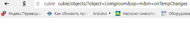

Сообщение andrey1509 » Чт окт 12, 2017 9:23 pm
Chainik писал(а):Надеюсь, код PHP вы поместили не в общеклассовый метод, а уже в метод объекта, который находится ВНУТРИ класса.
И вот там внизу указаны варианты запуска методов (По ссылке, Через командную строку). Проще всего нажать гиперссылку "test".
Страница без показаний

Сообщение Chainik » Чт окт 12, 2017 9:27 pm
Да на странице и не должно быть показаний. Показания должны быть в Объкт.свойстве, куда записывается значение температуры в результате выполнения метода.
Вот как у вас называется объект.свойство, куда должна записываться температура с датчика?
