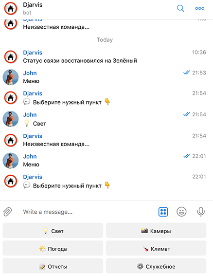

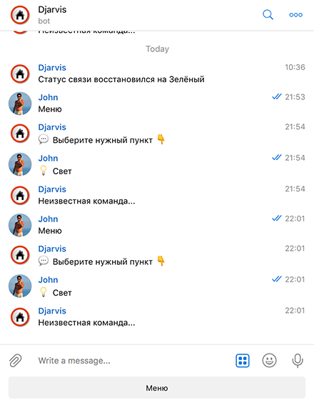

Re: Модуль "Telegram"
Всем привет!
Не могу понять что я делаю не так, хочу сделать меню, вставил уже созданное с форума:
меню отображает, но дальше одного уровня не пускает, при выборе любого подменю, например Свет, ругается что Неизвестная команда...
что я не так понимаю, кто-то может знает ?

Уважаемый Eraser,
благодарю за очень удобный плагин. Сегодня после лагов на серверах телеграмма (часов с 3 и до 15-16 были жуткие лаги и сообщения с мажордомо и обратно уходили минут по 10) перестали отображаться "команды" созданные в плагине (доп. клавиатура). Уже и заново подключал пользователей, и переустанавливал бота на клиентах, и создавал комманды заново - не отображается и всё.
Помогите, пожалуйста, советом, как пофиксить сие дело.
ЗЫ сообщения отправляются в обе стороны без задержек, но кнопок команд нет(
Спасибо
Спасибо
UPD После того как вручную выбрал пользователей которым доступны команды, а не как раньше "доступно только администраторам" - все команды появились в клиентах.
Спасибо
