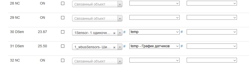

В данное время датчики на самом контролере отображаются корректно, но системе MajorDoMo порт отображается «31 DSen» c абстрактным значением температуры:

2-е как я понял решается через сценарии, а вот график у меня рисуется один, через свойство родительского объекта "temp".
Я зря создал датчики в самом объекте, надо было их создать в свойствах родительского класса и обновлять показания и реакцию настраивать через скрипт в них?

Все решается средствами мажора, не нужно никакого лишнего кода. Есть встроенный класс Rooms, в котором уже есть свойства температуры и влажности с настроенной историей хранения. Настраиваете как вам нужно забирать показатели с датчиков (кнопка, таймер, вручную и т.д.), устанавливаете значения свойств и по ним же строите график (pChart или модуль Chart).
Как-то так.
http://majordomo.smartliving.ru/Main/Basics
Для реакции на пороги также можно сделать скрипты (сценарии) и запускать их при достижении условия.
