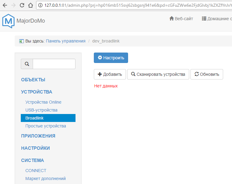

nick7zmail писал(а):Я, если честно, не помню...но не факт что содержимое бд там хранится...зайдите из браузера в вашIP/phpmyadmin4, пользователь root, и в dbterminal найдиье таблицу dev_broadlink (commands и devices), удалите вручную, и затем только ставьте модуль.
Сделал. Таблиц после деинсталляции модуля нет, после инсталляции появляются такие как на вложенной картинке

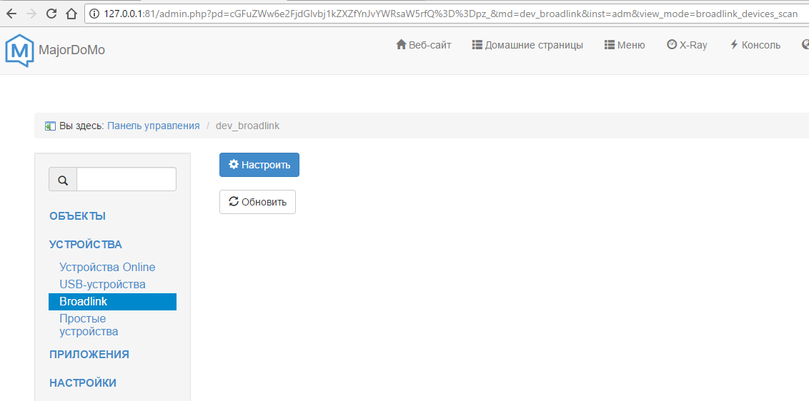

Re: Модуль Broadlink
Сообщение timmerman » Чт июн 15, 2017 5:18 pm
nick7zmail писал(а):И всё равно ошибка?
да! две картинки -- до нажатия "Сканировать устройства" и после

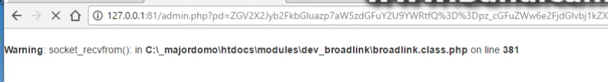

nick7zmail писал(а):Несколько раз попробуйте обновить тыкнуть)) у меня раза с 3-4 иногда устрлйства находит...и убедитесь что устрлйства включены...
пробовал 20 раз
нифига
проскакивает warning
