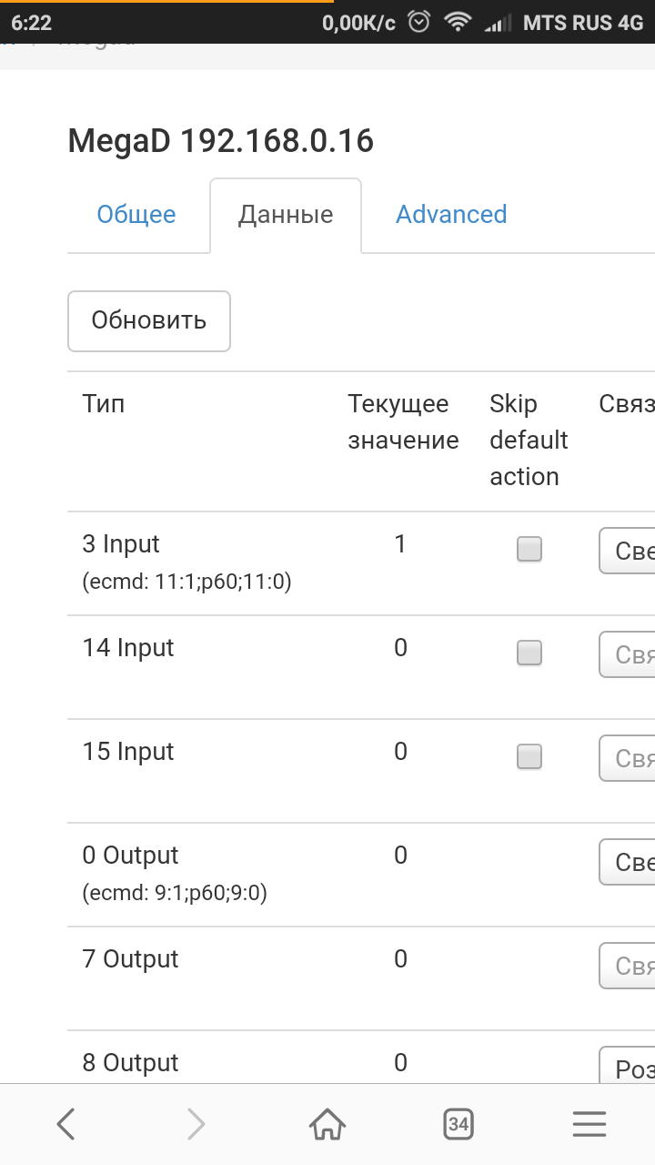

Руслан
Сообщения: 193
Зарегистрирован: Чт дек 17, 2015 10:08 am
Откуда: Уфа
Благодарил (а): 36 раз
Поблагодарили: 14 раз
Re: Модуль "MegaD"
Сообщение Руслан » Пн янв 09, 2017 10:57 am
С наступившим Новым Годом!
Тут проблема вылезла, не у меня одного кажется: вход 0й показывает как выход и появился выходы 15й и 14й непонятно откуда. Кто ни нибудь знает в чем дело?
