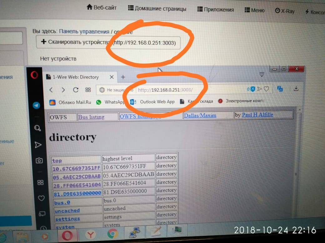

Откопал свой DS2409 и подключил к pi3 c МЖД. Сервер OWFS запустился а вот модуль 1-Wire никак не хочет видеть OWFS.
Настройки в
Define('ONEWIRE_SERVER', 'tcp://localhost:1234');
менял и localhost ставил и 127,0,0,1, никак не получилось. В чем может быть проблема?

Пакет php-bcmath установлен?

В config.php какой все-таки порт указан? Реально 1234?
