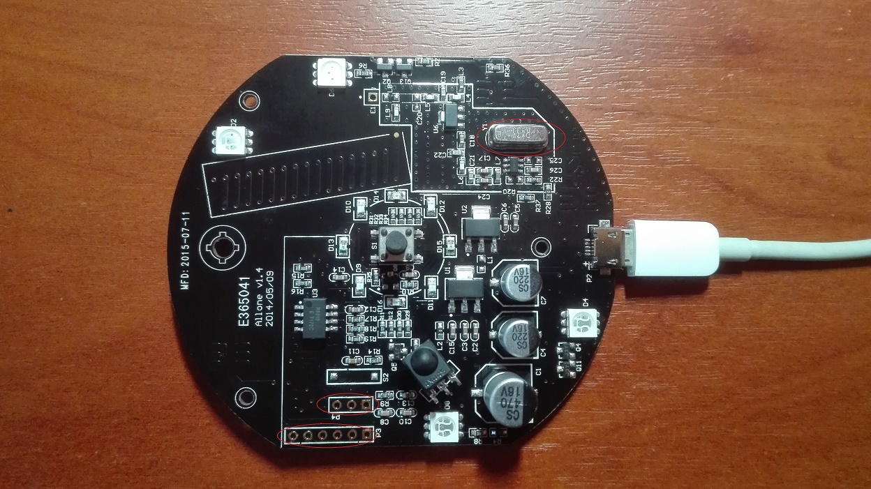

Пробовал подружить AllOne с различными приемниками 433МГц ASK (пробовал 5 шт) - бесполезно. Что не так? Частота - вроде та же, модуляция та же. Сами приемники прекрасно обучаются любыми пультами 433МГц и беспроводными датчиками 433МГц. Возможно, частота сильно отличается от 433МГц и приемик её не ловит, либо ВООБЩЕ, RF-модуль не поставили в мой экземпляр Allone (но как проверить?). Обучение любых с любых ИК-пультов проходит успешно, но основная причина покупки - как раз работа с RF-приемниками. Если на рынке полно любых RF-приемников по 4-7$, совсем нет желания покупать оригинальные выключатели за 35-45$.

Открыл свой Allone что бы убедиться - есть или нет модуля 433Мгц. См. фото. Сначала показалось, что действительно модуля просто нет, поскольку он обычно идет как дочерняя плата к основной во всех устройствах типа сигнализаций из Китая. Есть ряд пустых отверстий, видимо как раз под этот модуль. Потом, если присмотреться, то видно кварц на 433Мгц - распаян на плате, но антенны нет. Кто-нибудь открывал свой девайс, у кого с родым RF-выключателем работает? RF-передатчик распая на плате?

Спасибо. Тогда, видимо придется заказывать Broadlink RM, который, судя по отзывам, менее капризен к приемникам 433МГц.
