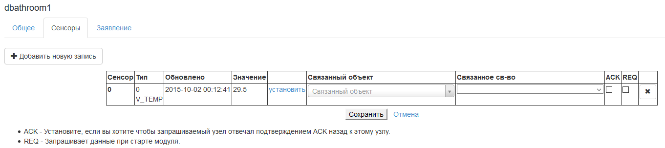

Ivan писал(а):Попробуйте соединиться telnet adressgate 5003
по телнету соединяюсь, данные с температурного датчика идут.
Но как мне обратиться к этим данным? Свойством какого объекта они являются?
Сенсор не определяется, как и связанный с ним объект. У Вас в самом первом посте все видно.

Они сами должны появится.
Напишите мне в личкк

Получилось!
Установил сервер MDM на другом компьютере, сразу все заработало! Сенсоры сами появились.
Спасибо большое Ивану за беспокойство :)
Не знаю, связано ли с этим, но не взлетало на машине с Windows 10. Других компьютеров с Windows 10 под рукой нет чтобы проверить..

Скорей всего проблемы с брандмауром или антивирусом
