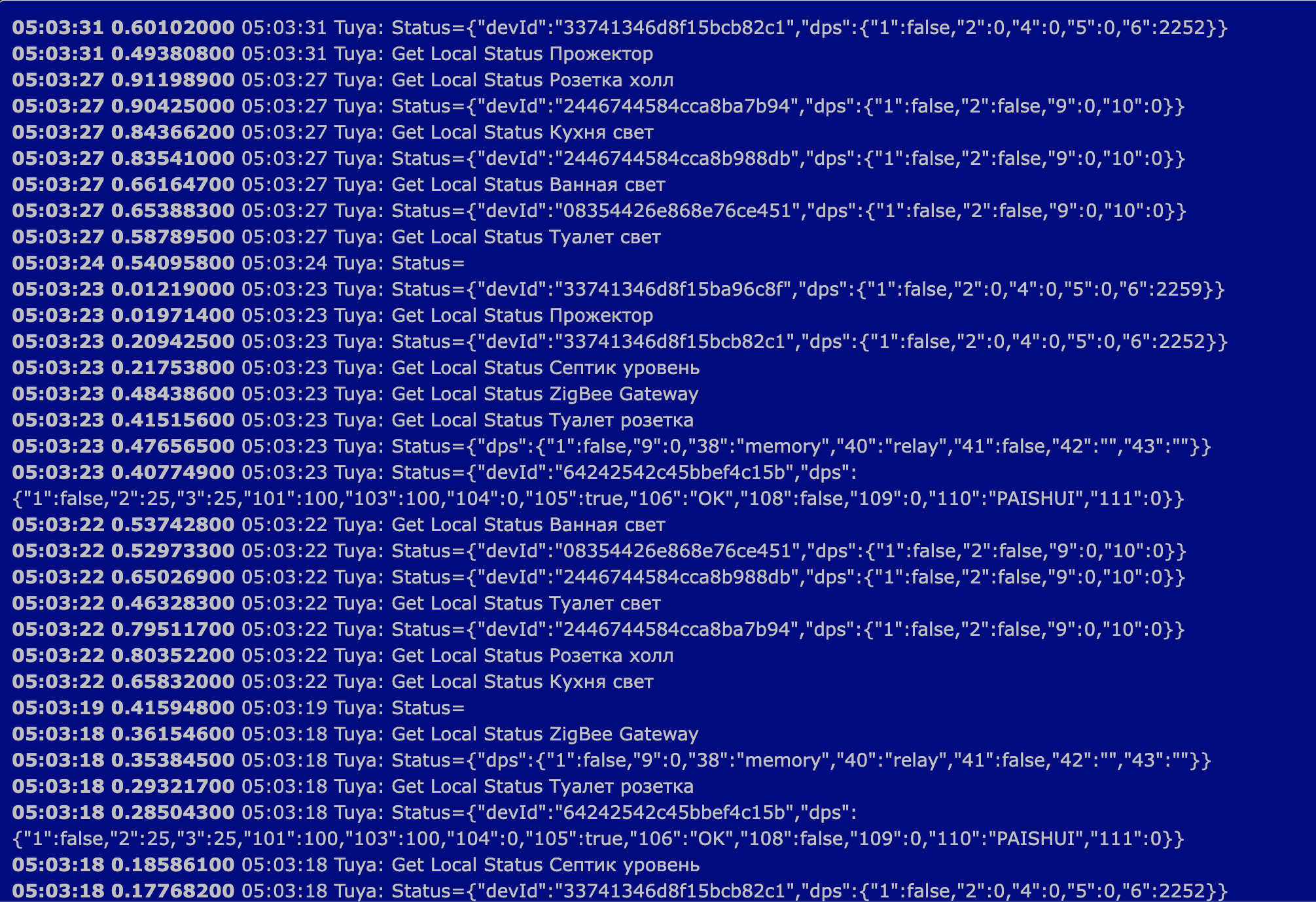

Можете объяснить что здесь написано?

А в данный момент интернета нету? По логу устройства нормально отдают данные, в том числе о напряжении в розетках

Ответы устройств можно посмотреть в логе, если стоит галочка debug цикла
например - тут видно, что какой-то устройство, скорее всего подключенное к шлюзу, не отдают статус из-за того, что нету такого devid
