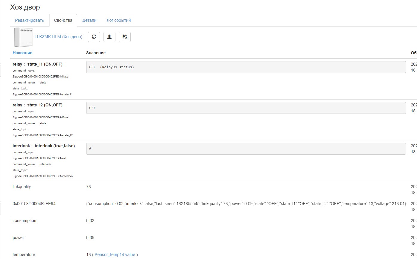

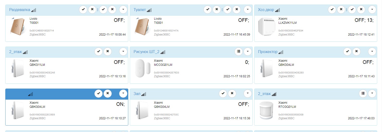

Я может что то не понял но у меня только штора ксиоми 12 "косит" и там я проще использую код в методах (ну в место open можно применять on)
geturl('http://192.168.х.хх/ajax/zigbee2mqtt.html?device=1&command=state&value=open&friendlyname=0x04CF8CDF3C749DEF&gw=Zigbee36BC');
- Screenshot_4.jpg (111.75 КБ) 2877 просмотров
- Screenshot_3.jpg (125.31 КБ) 2877 просмотров

Сейчас протестил на релюшке в подрозетник. Действительно все работает четко без лишних танцев с бубном
Видимо мои управляемые розетки мудрят. Хорошо хоть, описанным ранее костылем, получается их переключать корректно.
Спасибо Вам за быструю обратную связь
Тут Вы по сути тоже самое делаете, только иным способом - через geturl();. Я такой способ по возможности стараюсь избегать в виду использования абсолютного пути. При использовании упомянутого мною ранее способа:Nail писал(а): ↑Чт ноя 17, 2022 5:20 pmЯ может что то не понял но у меня только штора ксиоми 12 "косит" и там я проще использую код в методах (ну в место open можно применять on)Код: Выделить всё
include_once(DIR_MODULES . 'zigbee2mqtt/zigbee2mqtt.class.php');
$z2m = new zigbee2mqtt();
$z2m->sendcommand('ZigbeeXXXX/0x00158D0002EE1285/set', '{"state":"ON"}');
В любом случае спасибо Вам за обратную связь!
А вообще интересно мнение специалиста разрабатывающего и/или поддерживающего модуль zigbee2mqtt есть ли в планах (и видят ли они целесообразность) сделать возможность сохранения адреса ZigBee устройства в свойства Majordomo?
В geturl(); так же фигурирует адрес устройства и лично мне (в любом случае) было бы удобнее его забирать из свойства. Но вполне вероятно, что только мне
