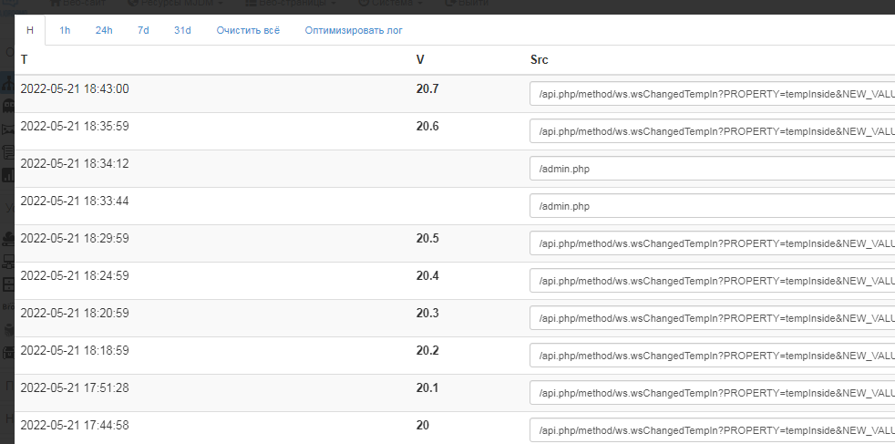

а где вы видите нулл в бд? исторические графики из этой таблицы строятся, там нулл исключен
Пожалуйста, прокомментируйте подробнее, не силен в базах... Не соображу что вы хотите донести до меня :oops:
я писал о том, что в нашей таблице для графиков вообще не может быть значения нулл по определению и картинка это подтверждала. механизм мускула при попытке записи нулла(не строки null, а именно пустого значения) автоматом подставляет 0.
Другими словами, исключено появление пустого значения (null) в данных для графиков со стороны мдм(
Обычно решение об использовании null в данных происходит при разработке бд, на этом основании строится вся последующая логика обработки данных. Отказ от использования нулла сильно упрощает первоначальную разработку, тк его обработка нетривиальна.
А так-то логично - если значения датчика получаются его явным опросом или он должен присылать данные регулярно, то тут использование нулла прямо указывает на ошибку работы датчика (он не ответил на опрос или в ожидаемое время не прислал данные)
Конечно, можно подправить определение таблицы истории, разрешив писать туда пустые значения, но неизвестно, где это может выстрелить ошибкой в другом модуле при существующих обстоятельствах(

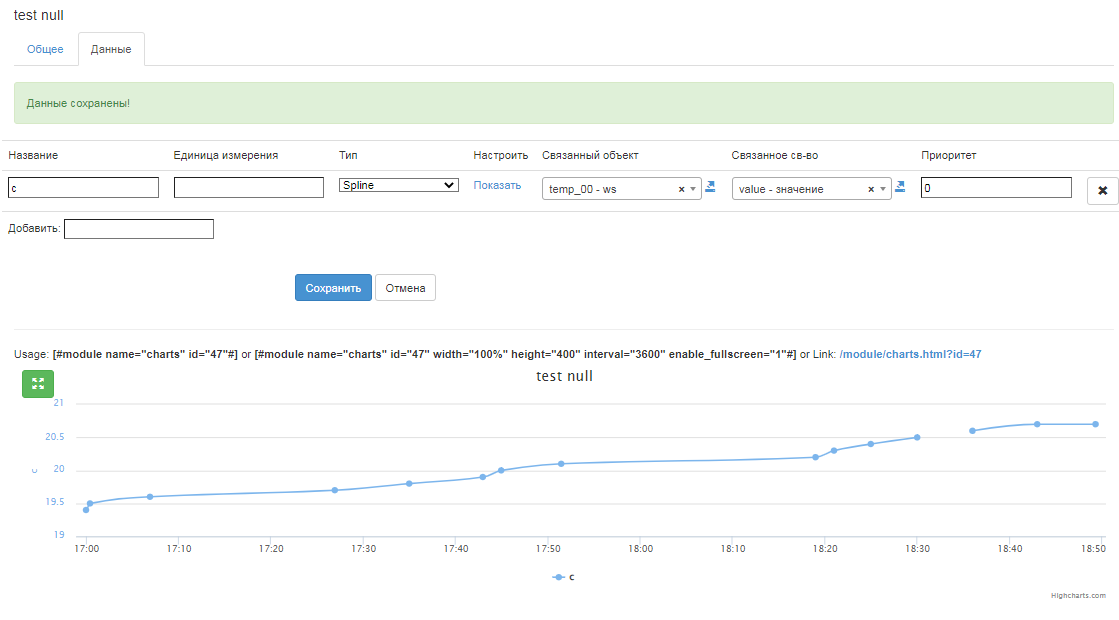

Теперь понял. Тогда получается, в данных Highcharts Setup
data: [3.9, 4.2, 5.7, 8.5, 11.9, 15.2, 17.0, 16.6, null, 10.3, 6.6, 4.8]
null интерпретируется как пустота, и разрыв линии есть. А если я в БД пишу null то єто уже строковое значение... :cry:
И именно пустоту, которая требуется мне для разрыва, никак не записать, бо нет такой возможности...
Выходит что надо модуль доделать чтоб строка "null" понималась им как пустота null. Єх... А автор давно уже тишина...

вот как удалось)
при данных таких - при записи нулла, как мы знаем, сам он не записывается, а записывается пустая строка
но придётся в модуль лезть(
                                    $data = SQLSelect("SELECT ID, VALUE, UNIX_TIMESTAMP(ADDED) as UNX, ADDED FROM $history_table WHERE VALUE_ID='" . $pvalue['ID'] . "' AND ADDED>=('" . date('Y-m-d H:i:s', $start_time) . "') AND ADDED<=('" . date('Y-m-d H:i:s', $end_time) . "') ORDER BY ADDED");
                                $total = count($data);
                                $only_boolean = true;
                                for ($i = 0; $i < $total; $i++) {
                                    $dt = ((int)$data[$i]['UNX'] + $diff) * 1000;
                                    if($data[$i]['VALUE'] == '') { //вот тут мы залезли и исправили пустую строку на нулл
                                      $val=null;
                                    $data[$i]['VALUE'] = (float)str_replace(',', '.', $data[$i]['VALUE']);
                                    $val = (float)preg_replace('/[^\d\.\-]/', '', $data[$i]['VALUE']);
                                    if ($val != 0 && $val != 1) {
                                        $only_boolean = false;
                                    $history[] = array($dt, $val);

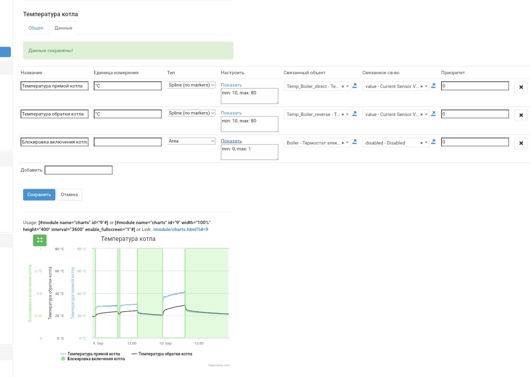

Создал график, сделал ограничение по минимуму и максимуму температуры, все ок, но при отправке в телегу ограничения другие...

Подскажите, как сделать общую шкалу для графиков?
Пробовал через установку мин/макс но это не всегда удобно.
MDM Raspberry Pi 3b, esp32, ModBUS, esp8266, NooLite(MTRF-64-USB, SU-1-***, SLF-1-300, PM112, радиопульты PU)
Сообщения: 2045
Благодарил (а): 289 раз
Поблагодарили: 632 раза
Re: [Модуль] Charts (charts)
Сообщение xor » Пт окт 07, 2022 11:10 pm
EvgenyG писал(а):
Пт окт 07, 2022 7:47 pm
в модуле заявлено, что если ед. измерения совпадают, то шкалы схлопываются
