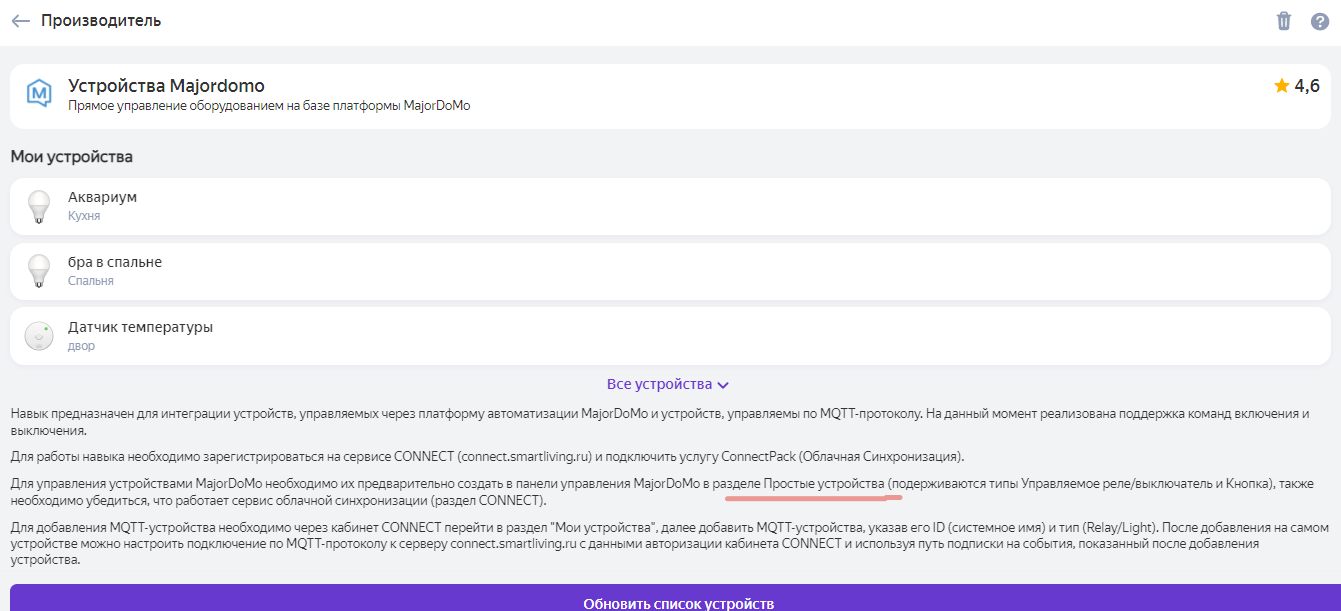

Сообщение xor » Вт янв 11, 2022 12:48 am
kostya4000 писал(а):
Пн янв 10, 2022 6:52 pm
правильно ли я понимаю, что через этот модуль не получится управлять простыми устройствами в majordomo?
Странный вопрос. Вы же управляете простыми устройствами в МДМ и так?
Если имеется в виду, что можно ли управлять из яндекса голосом устройствами мдм (пу) и устройствами яндекса из мдм. то ответ - получится.
у меня управляются через коннект, пу добавляются в яндекс через навык Мажордомо + в модуле видны еще и устройства яндекса, к которым можно привязать объекты мдм и тоже управлять ими из мдм
Грубо говоря, в яндексе становятся доступны пу мдм, а в мдм - устройства яндекса
