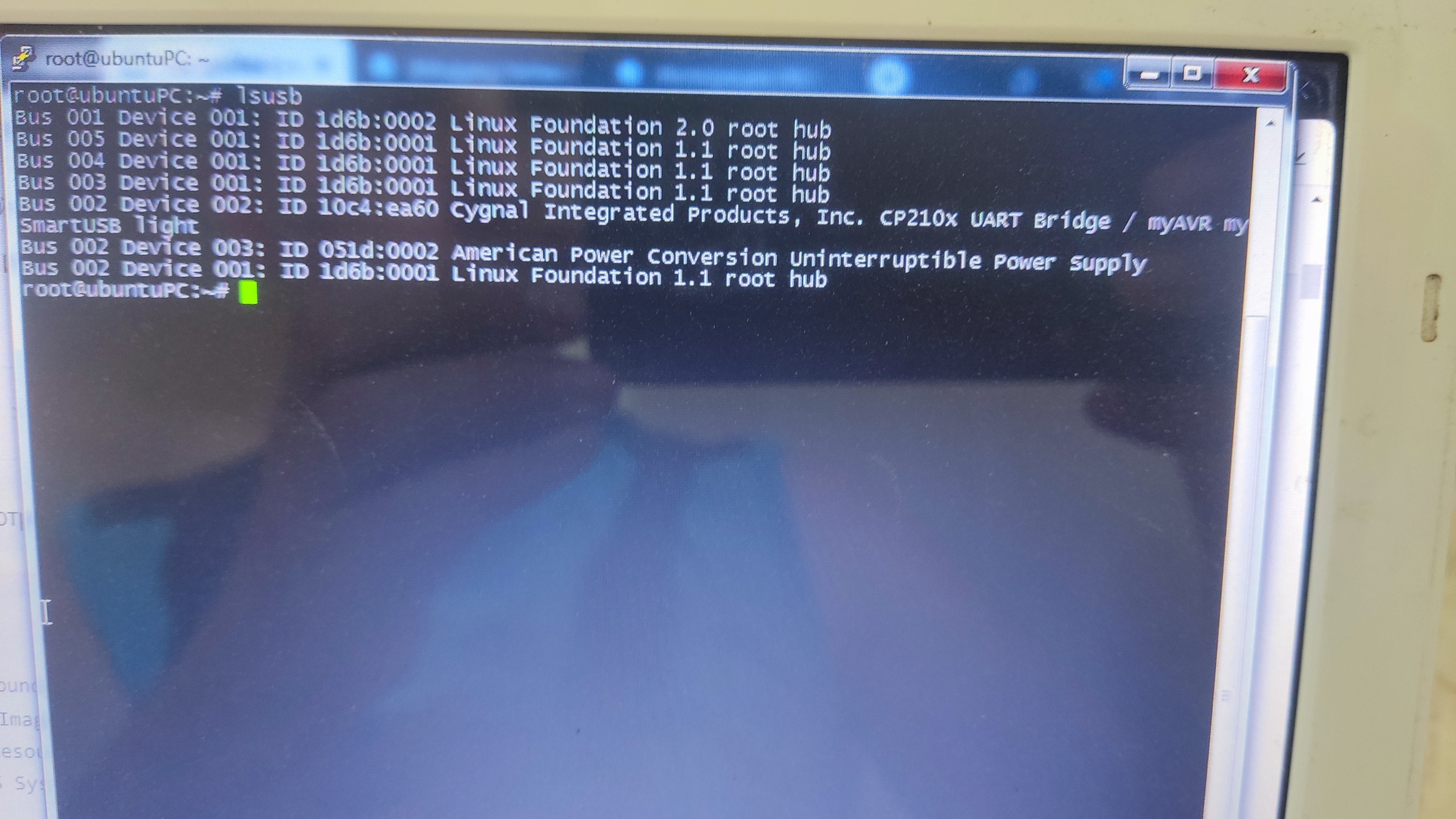

Здравствуйте. UPS APC CS350. nut настроил. но данных нет в модуле
подскажите что не так
Svetлая
Сообщения: 240
Зарегистрирован: Вс май 06, 2018 11:36 pm
Благодарил (а): 81 раз
Поблагодарили: 75 раз
Re: [Модуль] Network UPS Tools (app_nut)
Сообщение Svetлая » Вт июн 07, 2022 8:04 pm
За это сообщение автора Svetлая поблагодарил:
pasha413 (Вт июн 07, 2022 10:25 pm)

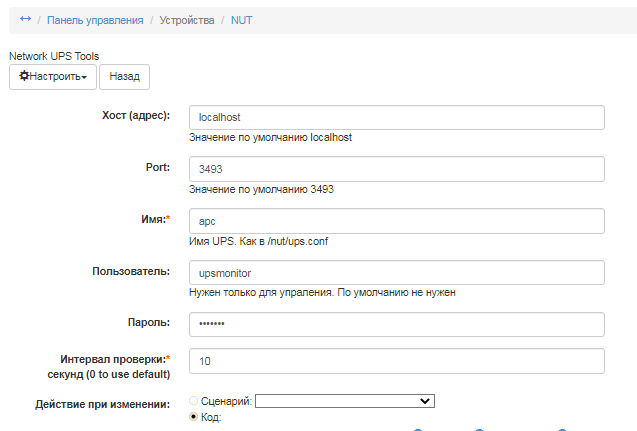

У кого-нибудь работает управление из модуля ? Хотя бы просто включение/выключение звука ? Прописал настройках модуля пользователя и пароль, в файле "upsd.users":
[User]
password = Password
actions = SET
instcmds = ALL
Не работает. Может где-то что-то ещё нужно подправить ?

Jilber
Сообщения: 717
Благодарил (а): 117 раз
Поблагодарили: 113 раз
Сообщение Jilber » Вт июл 12, 2022 10:54 pm
Зачем управление ? Чтобы иметь возможность включить/выключить звук, изменить некоторые парамеры.
Поддерживаемые команды:
beeper.disable - Disable the UPS beeper
beeper.enable - Enable the UPS beeper
beeper.mute - Temporarily mute the UPS beeper
beeper.off - Obsolete (use beeper.disable or beeper.mute)
beeper.on - Obsolete (use beeper.enable)
load.off - Turn off the load immediately
load.off.delay - Turn off the load with a delay (seconds)
load.on - Turn on the load immediately
load.on.delay - Turn on the load with a delay (seconds)
shutdown.return - Turn off the load and return when power is back
shutdown.stayoff - Turn off the load and remain off
shutdown.stop - Stop a shutdown in progress
test.battery.start.deep - Start a deep battery test
test.battery.start.quick - Start a quick battery test
test.battery.stop - Stop the battery test
UPD. Получилось управлять из командной строки:
C:\Program Files (x86)\NUT\bin>upscmd.exe -u Login -p Password UPS@localhost beeper.on
Из модуля почему-то не работает, хотя логин и пароль прописаны.
