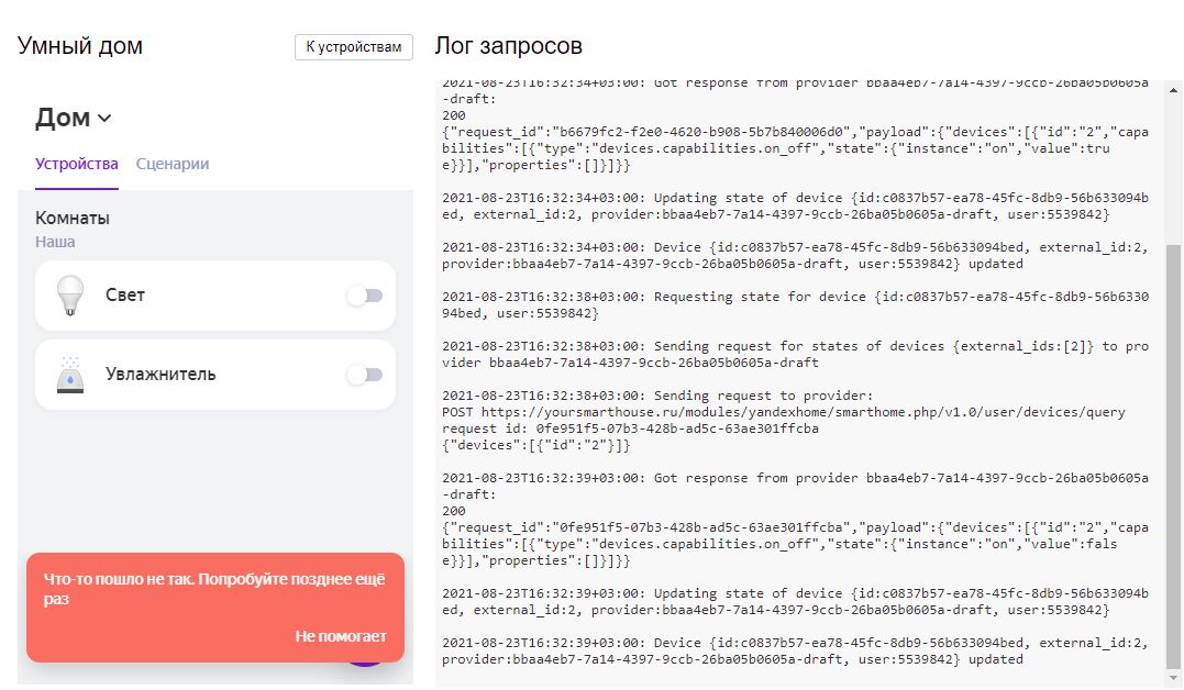

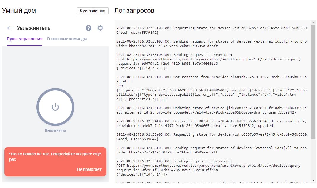

Доброго дня. Началась такая же проблема, как и описана ниже - Алиса все переключает, но постоянно ругается, и в тестировании навыка так же выдает ошибку, хотя статус меняется. Подскажите куда копать ?

И всё-таки, что в логах в кабинете разработчика навыка? Можно скрин страницы целиком после клика на какой-либо виджет устройства?
В общем когда все в порядке логи как и положено заполняются. Устройство типа переключатель
Когда с ошибкой. Устройство свет и любое другое
Если зайти в само устройство, то будут идти запросы состояния, но на нажатия логи не реагируют все равно
