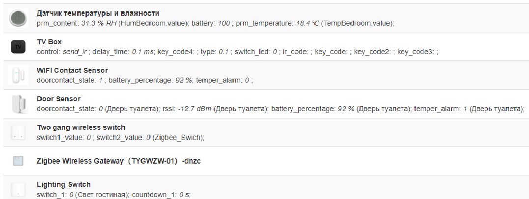

Скажите, шлюз tuya будет работать в данном модуле?
Сообщения: 1570
Благодарил (а): 40 раз
Поблагодарили: 578 раз
Re: [Модуль] Tuya
Сообщение fandaymon » Сб дек 26, 2020 11:17 pm
Divan писал(а):
Сб дек 26, 2020 11:07 pm
Шлюз какой?
Zigbee - работает. Проверял на выключателе и датчиках открытия/закрытия и температуры/влажности
IR шлюз работает с костылями. Нормальная работа, чтобы как в броадлинке - в процессе
RF-шлюз в руках не держал, будет ли работать - сложно сказать

Мне это нужно для общего понимания. К примеру этот шлюз Tuya ZigBee будет работать в модуле?
У меня именно такой, wifi версия
