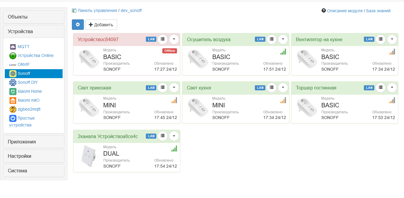

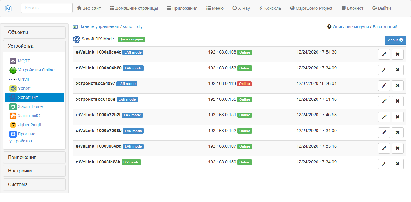

Все работает на УРА!
- Screenshot_2020-12-24 dev_sonoff (Панель управления).png (65.2 КБ) 4642 просмотра
- Screenshot_2020-12-24 sonoff_diy (Панель управления).png (56.38 КБ) 4642 просмотра
