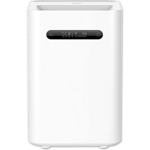

Добрый день!
Помогите, пожалуйста, разобраться с мойкой воздуха Smartmi Evaporative Humidifier2, model CJXJSQ04ZM , версия глобальная.
Поставил его, как Mi Air Humidifier 2, вписал токен, но на вкладке данных подтянулись только 3 метрики: online, command и message.
Я ни где не могу найти какими командами управлять увлажнителем. При попытке тестирования API команд, если ввожу команду, как от пылесоса app_start, пишет, что что-то пошло не так.
miIO Info
{"id":1607246889,"result":{"life":69504,"uid":1604526798,"model":"zhimi.humidifier.ca4","token":"593fa992a66d9639ede7fc582b2ef8a3","ipflag":1,"fw_ver":"2.1.3","mcu_fw_ver":"0015","miio_ver":"0.0.9","hw_ver":"esp32","mmfree":63012,"mac":"64:90:C1:96:45:CE","wifi_fw_ver":"cef6c0945","ap":{"ssid":"Keenetic-7067","bssid":"52:FF:20:57:6B:54","rssi":-63,"primary":7},"netif":{"localIp":"192.168.1.47","mask":"255.255.255.0","gw":"192.168.1.1"}},"exe_time":40}
З.Ы. Пылесос Mi Roborock Vacuum Cleaner из модуля работает нормально.
Спасибо!

Блин, искал команды управления увлажнителем в форуме, а они в модуле, в разделе справка...
Но, перечисленные там метрики не подтягиваются. Можно ли как-то через метрику "command" попробовать поуправлять?
Внешний вид увлажнителя:
Скрин miIO Info:
Спасибо!

Сообщение skysilver » Пн дек 07, 2020 12:54 pm
Дмитрий Иванов писал(а):
Вс дек 06, 2020 4:27 pm
Модель zhimi.humidifier.ca4 не поддерживается модулем. Нужно выяснять API-команды управления и получения статуса для него через логи кастомного Михом.
