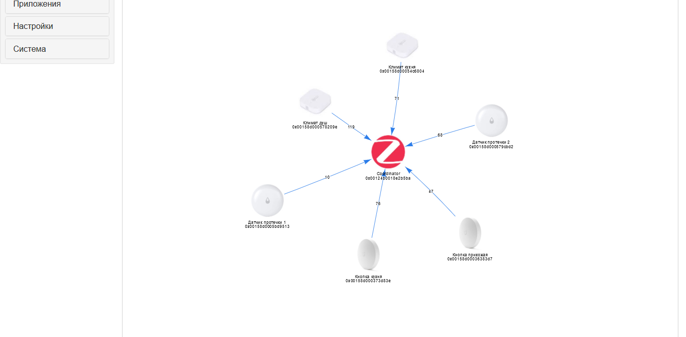

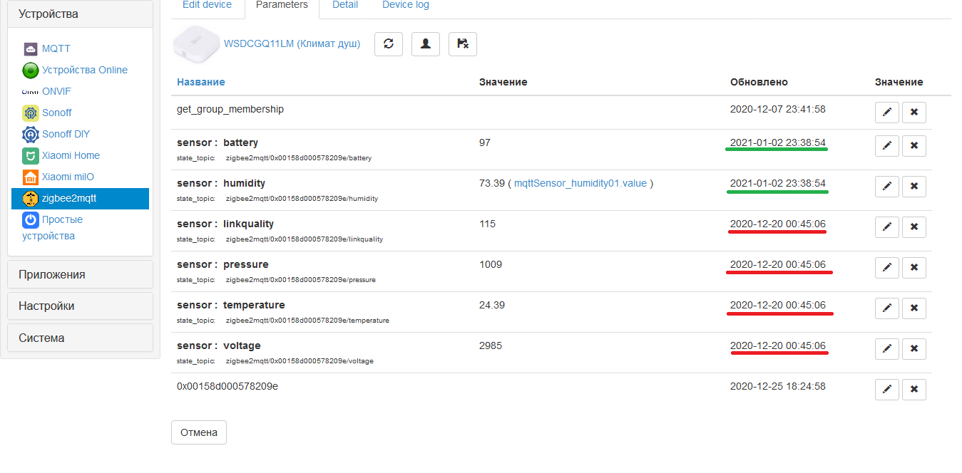

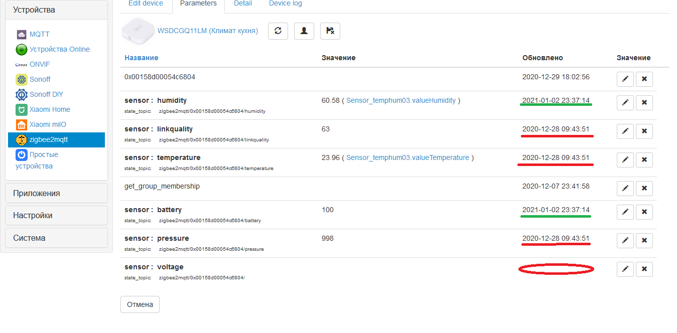

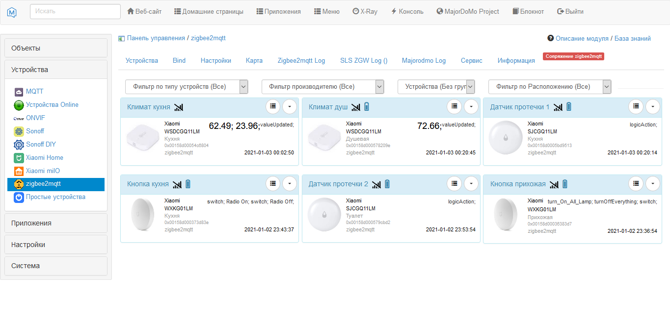

Здравствуйте!
Требуется помощь в освоении модуля!
Начал пользоваться около двух месяцев назад. Привлекла возможность использования различных датчиков и кнопок, организация на их основе сценариев и автоматики. Кое что уже получилось уже, но встраивание в систему неполное.
Имею стик СС2531 от Sonoff уже прошитый китайцами, датчики от xiaomi: температуры-влажности-давления aqara, кнопки aqara, датчики протечки aqara. Ожидаю шлюз 3 версии. Пока шлюз задерживается подключил продукты сяоми к стику СС2531.

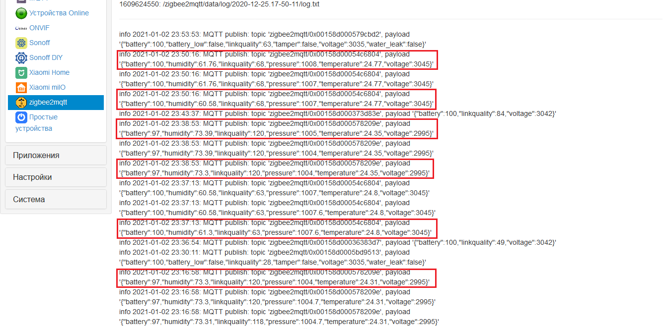

Трудности имею с датчиками температуры-влажности-давления. При привязке данные от датчиков начинают приходить сначала все, но через короткое время обновляется только какой-то один параметр. Соответственно в привязанном объекте тоже обновляется только одно свойство.
Объекты создавал автоматом через "простые устройства". Попробовал и отдельные объекты temperature sensor и humidity sensor, а так же объединеный объект temperature-humidity sensor. Все равно получаю только один параметр, видимо привязанный первым.
Просмотрел логи zigbee2mqtt модуля - от датчиков приходят все данные, но далее идет только один параметр.
Что буду получать через шлюз еще не знаю - нет его пока.
Опыта мало, нарабатываю методом тыка. Не програмист. Пробовал переподключать датчики с полным удалением перед этим. Перезапуски-переустановки пока ничего не дали.
Вопросы такие:
- так работает данный стик СС2531 от Sonoff?
- несовместимость xiaomi aqara c Sonoff стиком СС2531?
- нужно прошивать другой прошивкой стик СС2431?
- неправильные настройки модуля zigbee2mqtt?
