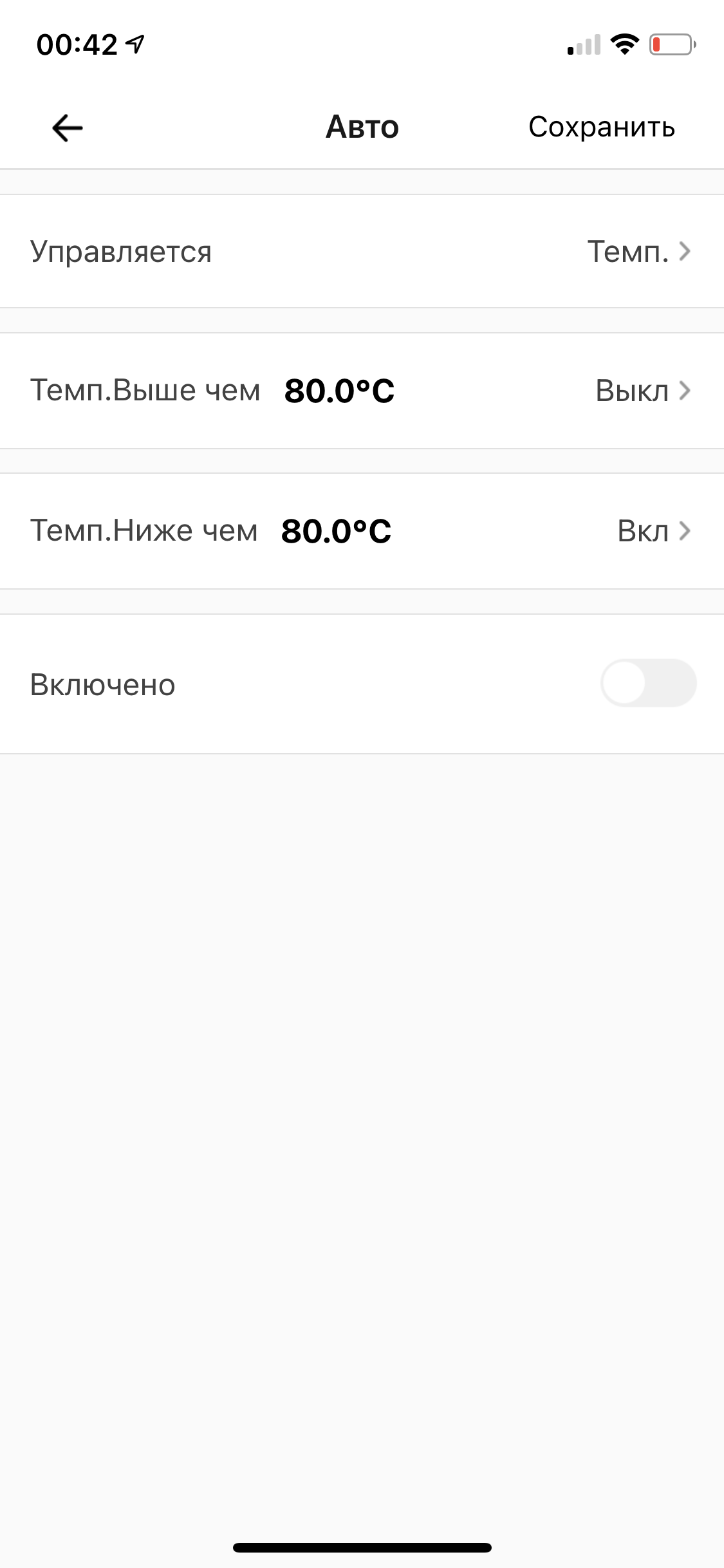

Врядли.... Для автоматики у меня другие диапазоны температурnick7zmail писал(а): ↑Вс ноя 15, 2020 12:26 am..а temperature - скорее всего температура, которую вы задали в ewelink для автоматического ...
