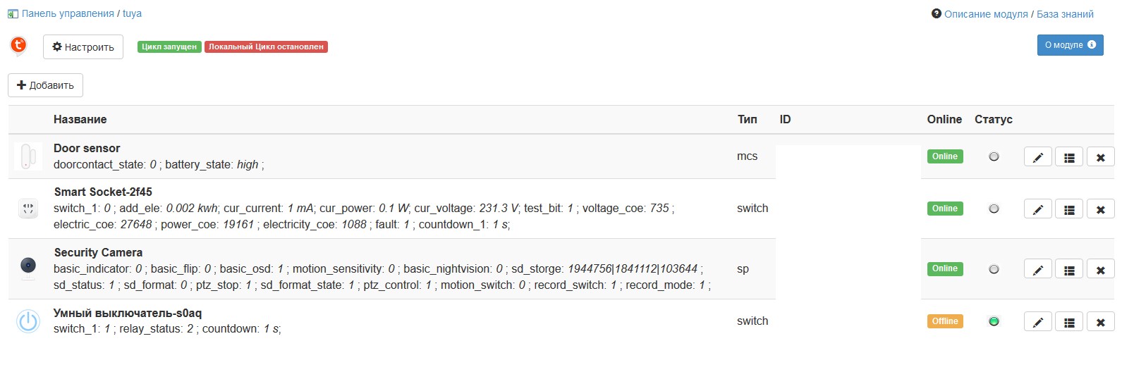

Отлично! Благодарю за доработку модуля. Давненько не заглядывал в форум, а тут сюрпрайз!
Подтянулись в модуль данные по всему моему "Туеву зверинцу"
Даже камера и дверной сенсор зашли!
Респект вам за проделанную работу!
