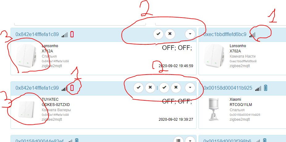

Доброго времени суток!
1. Подскажите где поправить чтобы на выключателей подключенных к электрической сети не было батарейки?
2. Как добавить к двойным выключателям управление двумя кнопками?
3. Как правильно вставить картинку, чтобы края не обрезала?
И просьба к разработчикам, код поправить вот так.

Последний раз редактировалось kas5858 Пн окт 05, 2020 11:55 am, всего редактировалось 1 раз.
Изображение Connect

Сообщение kas5858 » Ср сен 02, 2020 9:08 pm
С картинками вопрос решон.
Еще картинки добавьте.
Последний раз редактировалось kas5858 Пн окт 05, 2020 11:59 am, всего редактировалось 1 раз.
Изображение Connect
