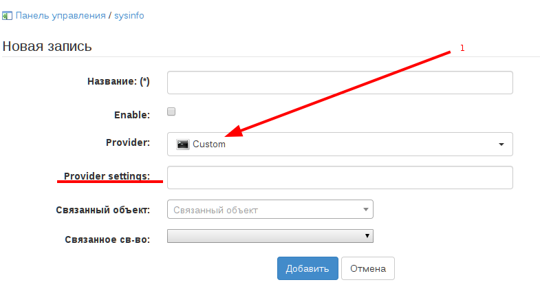

Тоже тупил, не мог понять как и что, пришлось всю ветку читать!
В модуле systeminfo когда создаешь новую запись то выбирай Provider - Custom после чего появится новое поле Provider settings в котором тебе нужно вести код! К примеру этот, который в будущем будет выводить температуру CPU моей raspberry.
sed "s/\(...\)$/.\1/" < /sys/class/thermal/thermal_zone0/temp
Далее заполняешь оставшиеся поля! после чего мне понадобилось запустить цикл нажатием кнопки "Обновить"
PS - поле Provider settings после пропадает и если нужно отредактировать именно это поле то, я просто удаляю запись и заново проделываю выше описанные шаги т.к. не знаю как его вернуть!

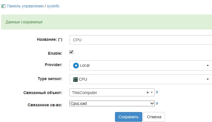

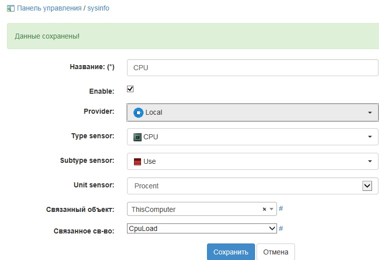

Всем привет. С какого-то времени перестала отображаться загрузка процессора (всё время пишется "-1 procent"). Изначально всё работало, в настройках модуля ничего не менял, даже точно не знаю в какой момент сломалось. Подскажите в чём может быть дело.
Скрин настроек:
Причём после нажатия кнопки "Сохранить" 2 пункта почему-то исчезают:

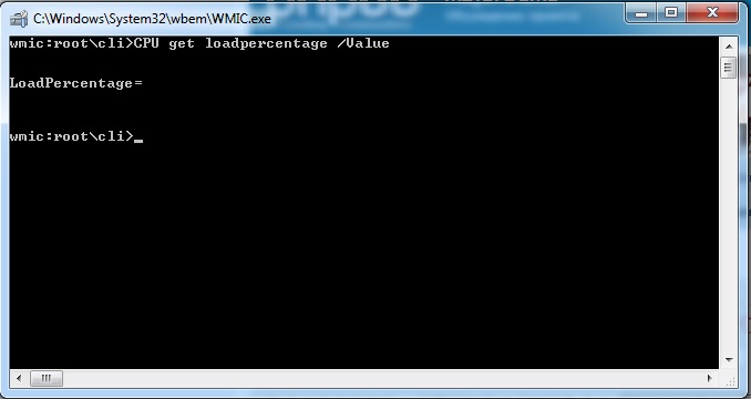

У меня не помогло. Если попробовать вручную в Винде "wmic.exe CPU get loadpercentage /Value" то в ответ пустые строки:

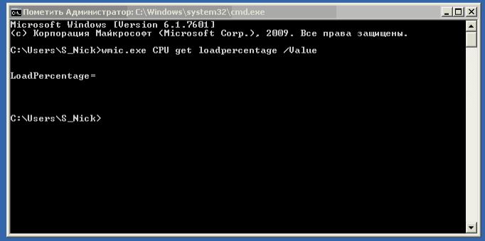

Сообщение S_Nick » Чт фев 27, 2020 11:35 am
Аналогично:
