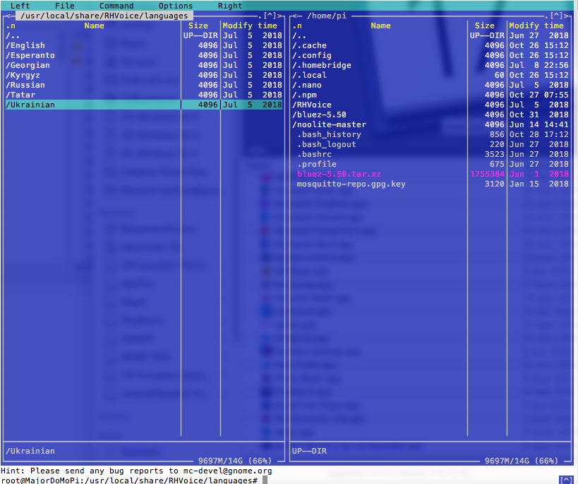

Её нужно отдельно установить на сервер. При установке модуля RHVoice этот голос, как и многие другие не инсталлируется.
Я делал так:
Скачал весь архив из репозитория: https://github.com/Olga-Yakovleva/RHVoi ... master.zip, распаковал архив и из архива залил на сервер недостающие файлы. Просто скопировал и все. Никаких пересборок ядра и других операций не производил. Все полечилось тривиальным копированием.
Проверьте у себя на сервере наличие файлов и директорий. Должно быть как на скринах. Если все соответствует, должно работать. Проверяете работоспособность традиционной командой в терминале: echo "Привіт" | RHVoice-test -p Natalia.
Знімок екрана 2019-11-06 о 12.12.55.png (310.73 КБ) 7035 просмотров
Знімок екрана 2019-11-06 о 12.13.15.png (296.8 КБ) 7035 просмотров
Знімок екрана 2019-11-06 о 12.14.46.png (321.28 КБ) 7035 просмотров
Знімок екрана 2019-11-06 о 12.15.00.png (298.55 КБ) 7035 просмотров
