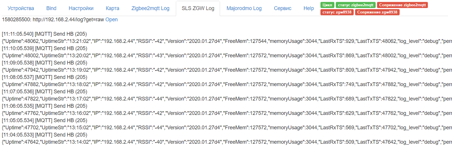

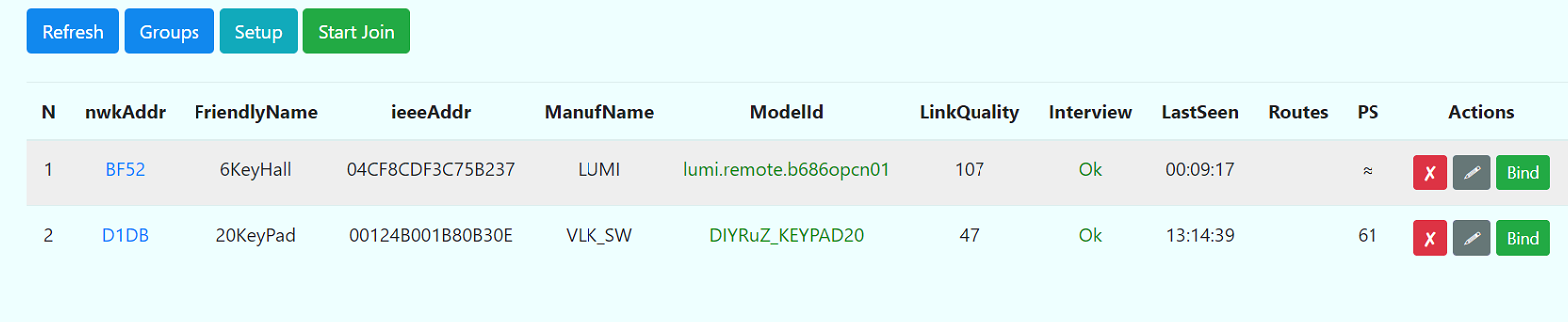

Сообщение Hold » Ср янв 29, 2020 11:17 am
directman66 писал(а):
Вт янв 28, 2020 11:02 am
viewtopic.php?f=5&t=6011&p=111016&hilit=path#p111016
Ох, что то лыжи не едут.
Можно подробнее чем в том посте?
Видимо что то упускаю в настройках шлюза и модуля, так как статус красный.
И железок привязанных к шлюзу SLS в модуле не появилось.
Настройки модуля и шлюза сейчас такие.
К шлюзу спарены 2 устройства, пульт на 20 кнопок и акара на 6 кнопок
Статус шлюза и коннект к MQTT все Ок.
В MQTT Мажора все прилетает от шлюза четко.
В логах модуля, вкладка SLS ZGV Log все прилетает от шлюза и обновляется.
В модуле на вкладке сервис все варианты перепробовал.
И адейт метрик и рестарт z2m и прочее прочее.
Z2m DEV ветка, последнее обновление вчера.
Мажор альфа, обновление сегодня.
Что я делаю не так?
Что я делаю не так?

Позеленел, спасибо.
Добрался домой, перепарил устройства на шлюзе, ребутил, рестартил все что можно.
Статус шлюза в модуле зелёный.
Вобщем итог тот же. Устройства не появляются.
В логе модуля вкладка шлюз, данные летят, в логе z2m их нет.
Видимо в этом и причина. И ещё вопрос, режим спаривания для шлюза включается из модуля или нет?
У меня он всегда красный, даже при включении режима на самом шлюзе.
Вот же блин, истина где то рядом и нифига. Завтра попробую модуль переустановить, больше мыслей нет.
