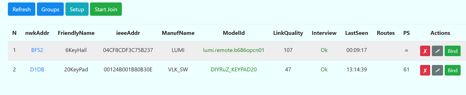

Hold
Сообщения: 57
Зарегистрирован: Пн окт 16, 2017 4:11 pm
Сообщение Hold »
directman66 писал(а): Вт янв 28, 2020 11:02 am viewtopic.php?f=5&t=6011&p=111016&hilit=path#p111016
Ох, что то лыжи не едут.
Можно подробнее чем в том посте?
Видимо что то упускаю в настройках шлюза и модуля, так как статус красный.
И железок привязанных к шлюзу SLS в модуле не появилось.

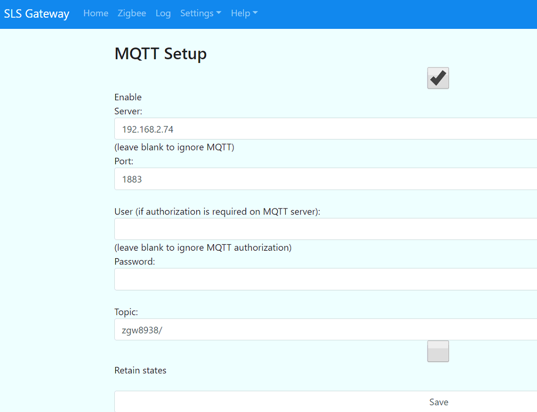

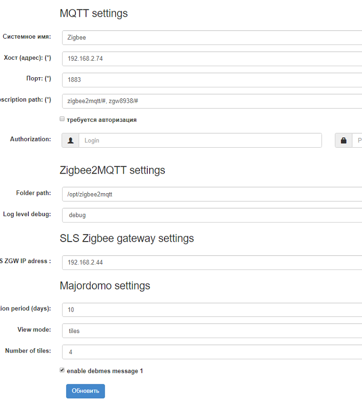

Настройки модуля и шлюза сейчас такие.

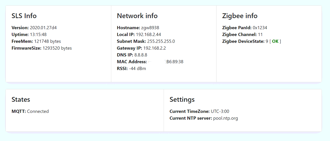

К шлюзу спарены 2 устройства, пульт на 20 кнопок и акара на 6 кнопок
Статус шлюза и коннект к MQTT все Ок.

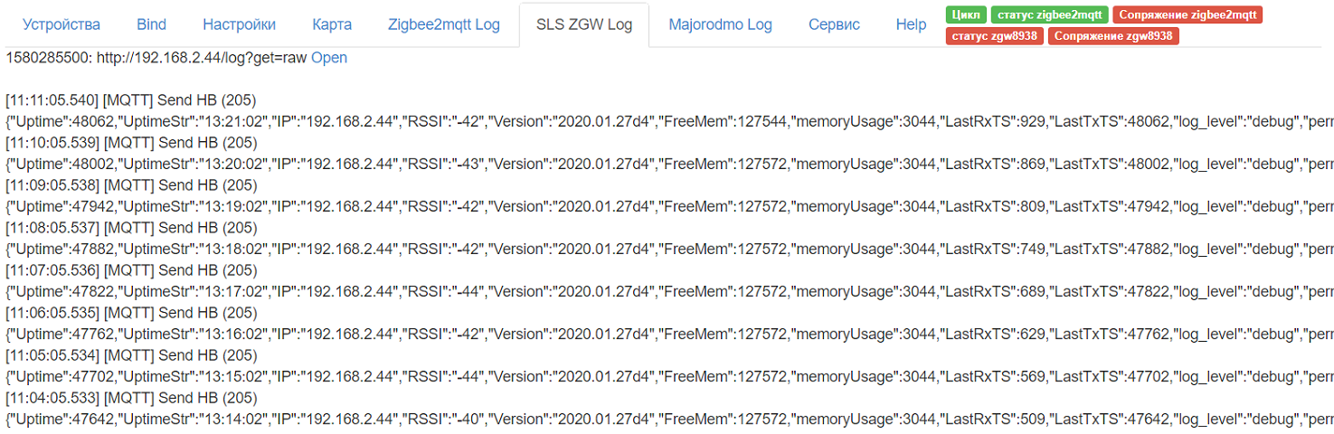

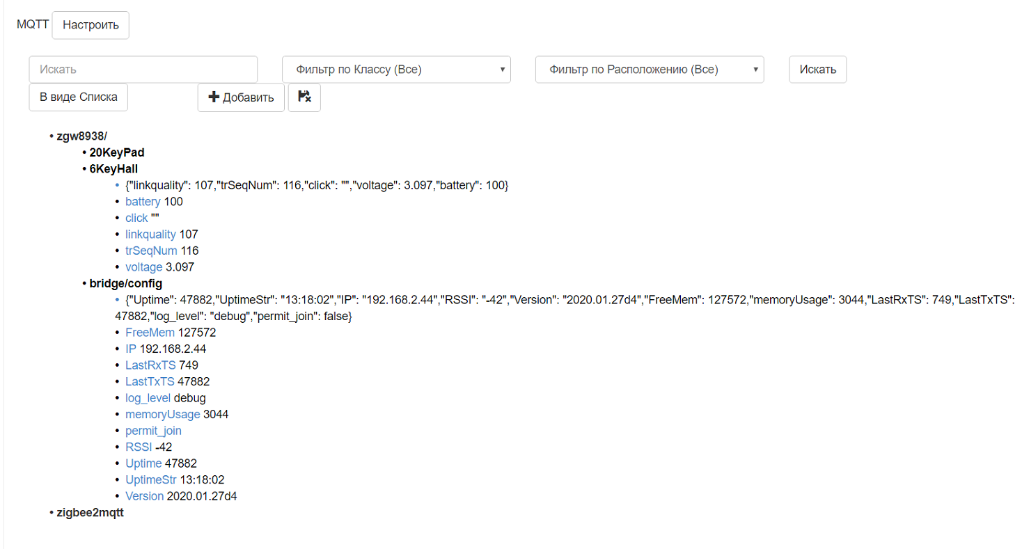

В MQTT Мажора все прилетает от шлюза четко.
В логах модуля, вкладка SLS ZGV Log все прилетает от шлюза и обновляется.
В модуле на вкладке сервис все варианты перепробовал.
И адейт метрик и рестарт z2m и прочее прочее.
Z2m DEV ветка, последнее обновление вчера.
Мажор альфа, обновление сегодня.
Что я делаю не так?

После изменения настроек подписки (вкдадка настройки), перезапустите цикл zigbee2mqtt или саму систему. И на всякий случай на вкладке Сервис нажмите Disable strict.
Hold
Сообщения: 57
Сообщение Hold »
directman66 писал(а): Ср янв 29, 2020 12:32 pm
И цикл и мажора и всю малину ребутил даже, толку ноль
Disable тоже не помогает.
Весь мозг уже на изнанку.
Что еще сделать?

пробел уберите после запятой на вкладке Настройки
Позеленел, спасибо.
Добрался домой, перепарил устройства на шлюзе, ребутил, рестартил все что можно.
Статус шлюза в модуле зелёный.
Вобщем итог тот же. Устройства не появляются.
В логе модуля вкладка шлюз, данные летят, в логе z2m их нет.
Видимо в этом и причина. И ещё вопрос, режим спаривания для шлюза включается из модуля или нет?
У меня он всегда красный, даже при включении режима на самом шлюзе.
Вот же блин, истина где то рядом и нифига. Завтра попробую модуль переустановить, больше мыслей нет.
