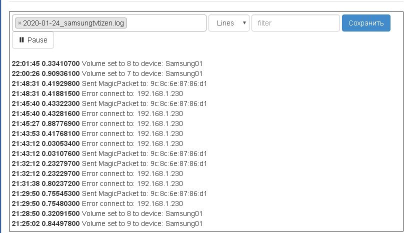

Дебаг нужно смотреть в X-Ray. Там, где файл лога наверху, надо выбрать файл лога samsungtvtizen.

Re: [Модуль] SamsungTV (samsungtvtizen)
Сообщение DiminatorDK » Пт янв 24, 2020 11:12 pm
Очень странное поведение. Может попробовать переустановить?
Громкость работает отлично.
Запрос возвращает 1 при включенном телевизоре.
