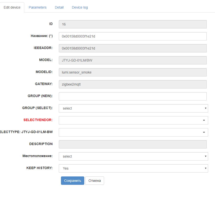

Сообщение Voyager » Сб дек 28, 2019 10:50 pm
Хотя представляется он со слешом, да:
zigbee2mqtt:info 2019-12-28 22:43:08: MQTT publish: topic 'zigbee2mqtt/bridge/log', payload '{"type":"pairing","message":"interview_successful","meta":{"friendly_name":"0x00158d0003f1e21d","model":"JTYJ-GD-01LM/BW","vendor":"Xiaomi","description":"MiJia Honeywell smoke detector","supported":true}}'
Но при попытке редактирования свежедобавленного девайса поля "производитель" и "тип устройства" пусты:
2019-12-28 22.44.38.png (31.08 КБ) 4199 просмотров
Обратите внимание, что модуль уже подменил сам слеш на минус
Пытаемся выбрать тип вручную:
2019-12-28 22.45.15.png (29.88 КБ) 4199 просмотров
Картинок нет, т.к. тип записан со слешом, но для картинки надо минус.

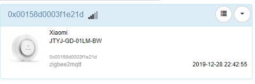

Ладно, выбрали со слешом. У девайса нет картинки:
2019-12-28 22.45.45.png (9.81 КБ) 4199 просмотров
Меняем в базе в zigbee2mqtt_devices в поле SELECTTYPE слеш на минус - картинка снова есть:
2019-12-28 22.49.31.png (12.98 КБ) 4199 просмотров
