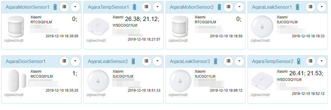

Voyager
Сообщения: 36
Зарегистрирован: Чт май 26, 2016 4:57 pm
Благодарил (а): 15 раз
Поблагодарили: 9 раз
Сообщение Voyager » Вт дек 10, 2019 6:57 pm
directman66 писал(а):
Вт дек 10, 2019 12:36 pm
Обновление:
1) Переработан интерфейс основного окна (добавлен уровень сигнала, уровень заряда батареи
А где уровень сигнала показывается?
Батарейку показывает у всех, кроме дверного сенсора Aqara. Свойство у него такое есть, так battery и называется, как и у остальных, впрочем.
2019-12-10 18.58.08.png (64.88 КБ) 3966 просмотров
