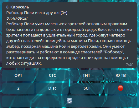

Управляем телевизором из телеграм
По команде TV выдается клавиатура с заданными каналами, кнопкой вкл/выкл и кнопкой обновления информации
В команде задаются кнопки каналов( CallbackTV_номер), вы можете задать свои
PS Не забудьте поменять имя обьекта
Event_Telegram_CallbackTV.txt
(1.46 КБ) 334 скачивания
Command_Telegram_TV.txt
(1.5 КБ) 355 скачиваний

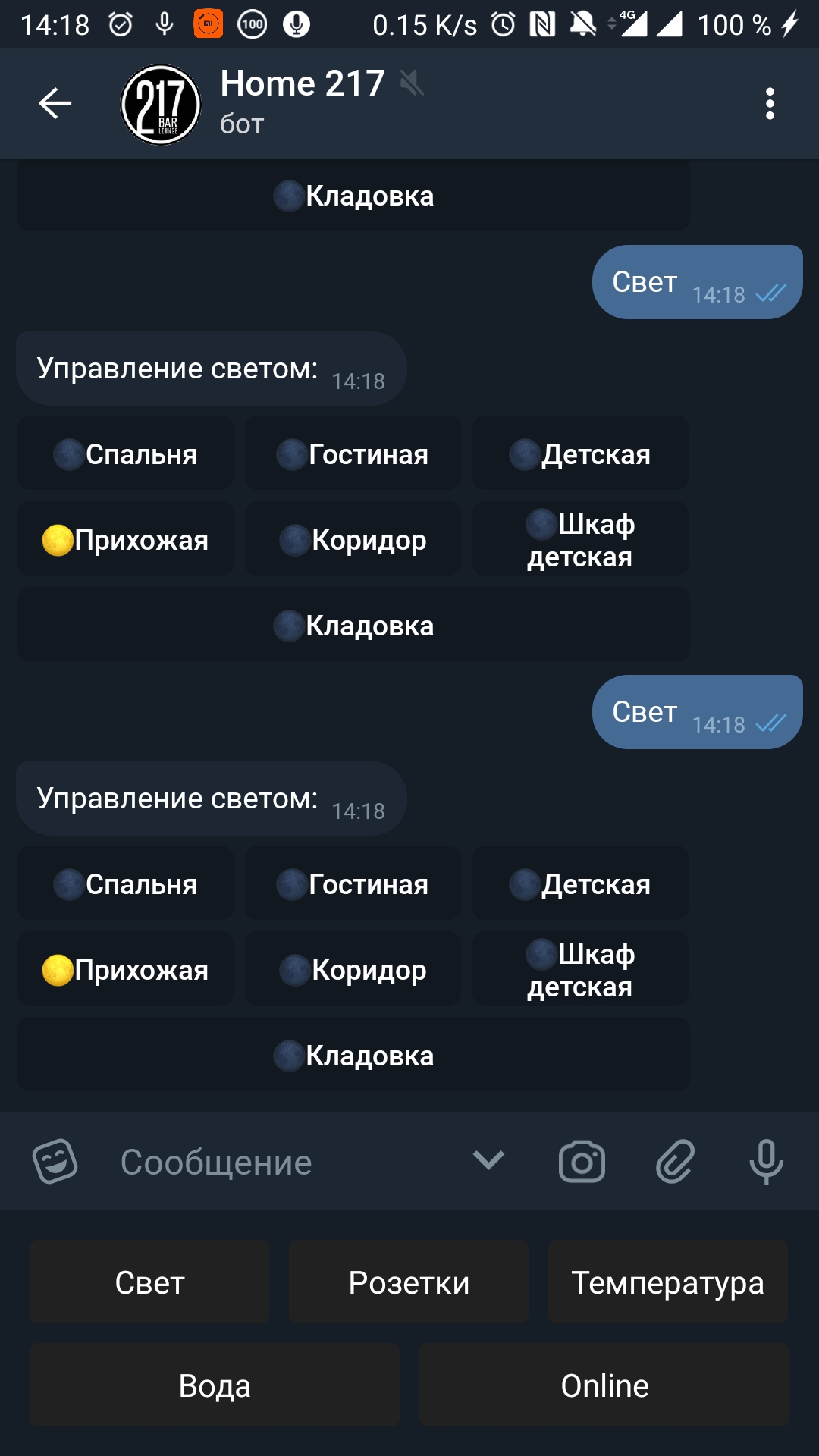

Сообщение Plug » Вт окт 29, 2019 2:26 pm
Итого: с помощью автора модуля удалось сделать так как хотелось. Выкладываю что получилось.

Также можно сделать разбиение по количеству кнопок на строку с помощью одного массива и команды array_chunk:
$option = array($this->buildInlineKeyboardButton($text=$ss."Спальня","","Callback_Relay02",""),
                      $this->buildInlineKeyboardButton($text=$gs."Гостиная","","Callback_Relay01",""),
                      $this->buildInlineKeyboardButton($text=$ds."Детская","","Callback_Relay04",""),
                      $this->buildInlineKeyboardButton($text=$ps."Прихожая","","Callback_Relay06",""),
                      $this->buildInlineKeyboardButton($text=$ks."Коридор","","Callback_Relay07",""),
                      $this->buildInlineKeyboardButton($text=$shs."Шкаф детская","","Callback_Relay05",""),
                      $this->buildInlineKeyboardButton($text=$kls."Кладовка","","Callback_Relay03","")
$count_row = 3;
$option = array_chunk($option, $count_row);
Скриншот:
Может кому-нибудь будет полезно :)
