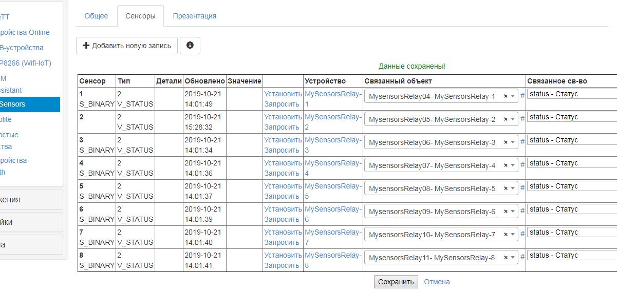

Всем привет!
Не получается нодой с кнопкой управлять релейной нодой.
Имеется TCP шлюз на Raspbery 3b+ (NRF2401), здесь же установлен MD (шлюз работает без проблем).

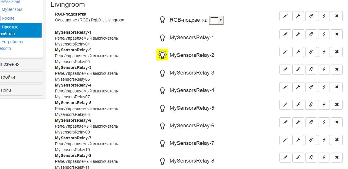

Имеется релейная нода на 8 реле
управляется через MajorDoMo без проблем (кликаю по иконке простого устройства - тут же щелкает реле).

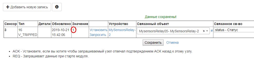

Сделал отдельный узел с одной кнопкой, шлюз его видит (скетч стандартный с сайта, кнопка нажата - 1, отжата - 0).
При нажатии на кнопку меняется значение.
Даже иконка "ПУ" привязанного объекта меняет своё состояние, а само реле не срабатывает. Пробовал на 2-х разных системах, уже голову сломал, как так может быть, что статус объекта реально меняется, но реле не срабатывает.

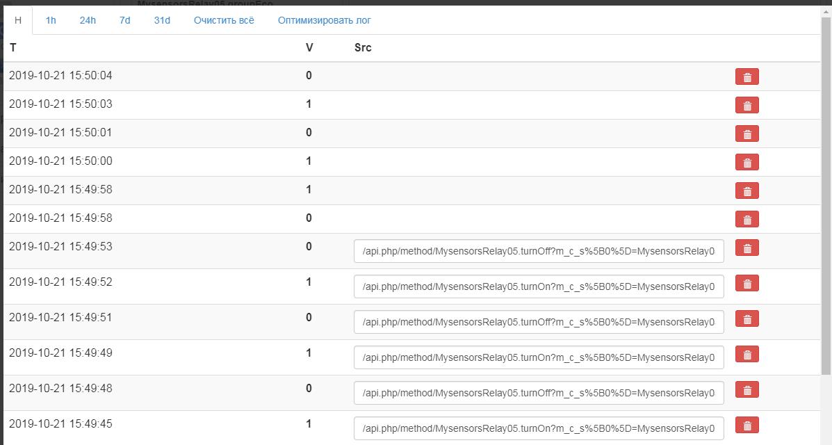

Вот лог статуса. Снизу - щелкаю по иконке ПУ (всё срабатывает - видно выполнение команды), сверху - щелкаю физической кнопкой на ноде.
Помогите, плз, разобраться.

В общем, помогли в телеге. Проблема была в том, что я и ноду с кнопкой и канал релейной ноды привязывал к одному и тому же объекту, а так mysensors не хочет работать. Хотя с Ноолайт я именно так и делал и всё прокатывало. Пришлось создавать отдельный объект, привязывать к нему кнопку и в нем прописывать:
if ($this->getProperty('status')) {
setGlobal('MysensorsRelay05.status',1);
else {
 setGlobal('MysensorsRelay05.status',0);
