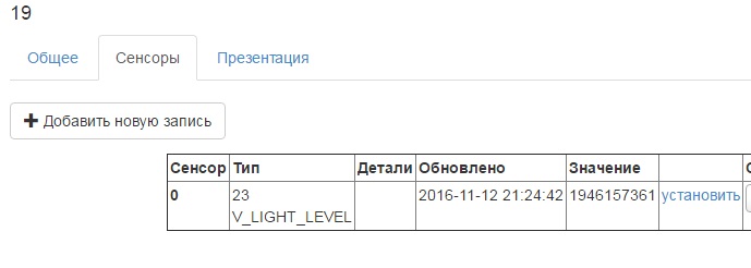

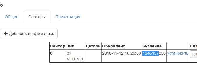

подскажите почему стали подставлять одинаковые данные к значениям?
узел-сенсоры-значение
то что выделено одинаковое во всех датчиках.
фото2
фото2
фото
фото

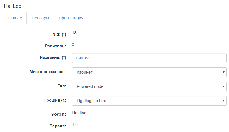

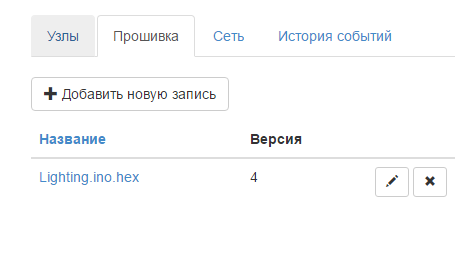

В новой версии модуля
  • Прошивка по воздуху (Проверялась только на MYSBootloader)
  • Поиск нод (I_DISCOVER_REQUEST / I_DISCOVER_RESPONSE)
  • Debug: Frequency (mHz), Voltage (mV), FreeMemory (B), Routing table, !!Clean eprom!! (I_DEBUG)
  • Исправление ошибок
Внимание прошивка не проверялась на DualOtiboot
Как прошивать по воздуху
- Вам нужно прошить бутлоадер: MYSBootloader или DualOtiboot
- Настроить AdruinoIDE так чтобы он компилировал в определённую директорию (Файл preferences.txt в конец добавить build.path=C:\Arduino-Output\)
- Откомпилировать скетч, после чего в папке C:\Arduino-Output\ получите .hex файл
- Добавить .hex в модуль в закладке "Прошивка"
- Выбрать прошивку в настройках ноды (поле "Прошивка")
- Перезагрузить ноду

Ivan
Сообщения: 1474
Re: Модуль MySensor
Сообщение Ivan »
ipz писал(а):Вот еще, в скетче (версии библиотеки 2.0) надо прописать, оказывается))
#define MY_OTA_FIRMWARE_FEATURE
Это если у вас DualOptiBoot.
У вас получилось с ним прошить?
