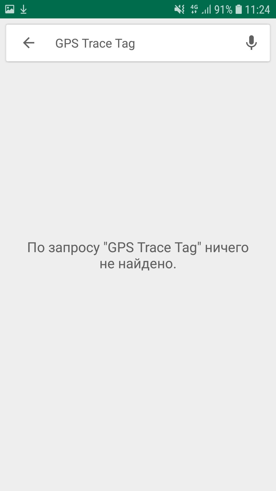

Google play прикольщики, как в поиск ввел GPS Trace Tag, то мне сообщили, что такого приложения нет, можно найти только так Trace Tag
Screenshot_20190729-112418_Google Play Store.jpg (75.67 КБ) 3709 просмотров
Screenshot_20190729-112445_Google Play Store.jpg (393.58 КБ) 3709 просмотров

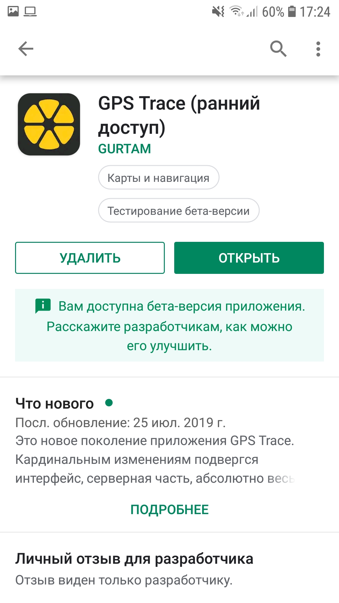

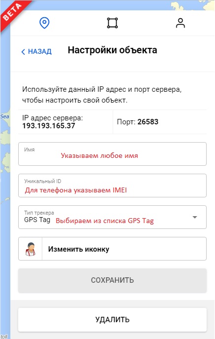

Поставил эту программу GPS Trace Tag, а как только пошел регистрироваться, то там уже новая версия, а на старой версии GPS Trace Tag v.1 я не могу зарегистрироваться, только на новой, пришлось ставить GPS-Trace и GPS Tag. В GPS Tag прописал ip адрес и порт, который мне указали в личном кабинете. Пока из-за беты версии не все так гладко работает. Буду тестировать дальше. Пока не понятно что и как. Есть те, кто уже пользуется новой версией GPS-Trace? Поделитесь мнением.
GPS Trace (Ранний доступ)
GPS Tag
Настройки в личном кабинете

Сообщение V.A.S.t » Вт июл 30, 2019 3:41 am
Похоже они все сломали :( Как я понял, переход на новую платформу делает невозможным работу с существующим в v1 API. На данный момент, они тупо перенаправляют с v1 в новую версию данные посредством MQTT, и если у вас есть учетка в v1, то все будет работать до тех пор, пока они ее не закроют :( То есть, если вы зарегистрируетесь в новой версии, то скорее всего модуль работать не будет. Будем смотреть, что дальше будет.
