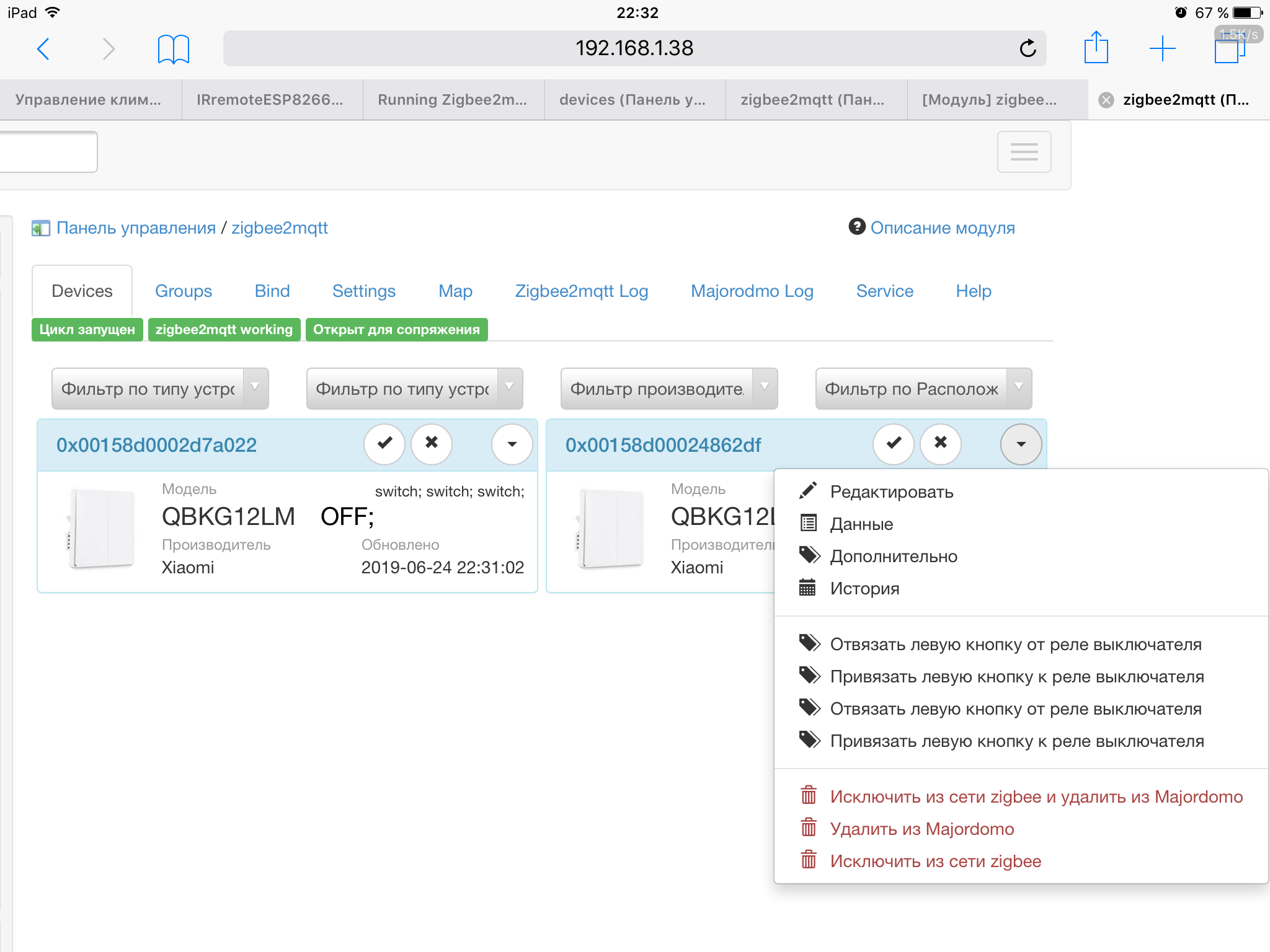

Подтверждаю отвязка от реле с выключателям с нулем работают.
Так же появились новые нажатия которых нет в родной программе двойное
Супер теперь возможностей море:)))
Только косяк в меню. Есть выбор только левой клавиши
И ещё существует проблема с привязкой правого реле к чему либо MJ. Просто не работает нормально
Топик не верный правого реле zigbee2mqtt/0x00158d00024862df/set
Вышел из ситуации изменив модель выключателя на QBKG03LM оба реле стали управляться.
Но это оказалась временным решением т.к. Модуль через какое то время опять сбросил модель QBKG12LM

1) Добавил danalock (после добавления не забывайте обновить метрики устройств). Возможно придется удалить устройство в модуле, чтобы корректно встали управляющие команды.
2) Исправил текст левых/правых кнопок при привязке/отвязке.
3) Прописал для выключателей QBKG12LM управление вторым рядом кнопок.
Управление правым реле не работает
Не правильная ссылка в mqtt

Поправил в исходниках. Чтобы обновилось в базе - нужно обновить модуль, нажать Service/update metrics, затем скорее всего нужно удалить устройство из мажордомо и дождаться, когда оно там появится вновь.
