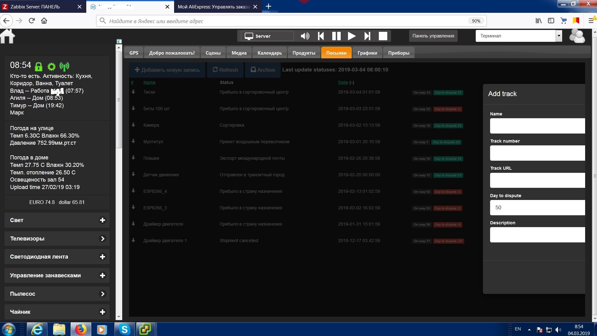

После переустановке мд и вынужденного обновления мд до крайней версии с мастера, при добавлении нового трека наблюдаю вот такую картину
Как теперь добавить новые треки?
Кнопки сохранить трек нет или ее не видно и не двигается, до переустановки проблем с этим не было.
Пробовал и мозилу, и эксплорер.

VladPTZ писал(а):
Пн мар 04, 2019 9:02 am
на светлой теме такого не наблюдается, видимо что-то с темной темой сделали

Сообщение TYrorare » Пн май 20, 2019 4:39 pm
я тоже не могу добавить трэк , ни в светлой, ни в темной, ни по умолчанию :o

Сообщение VladPTZ » Вт май 21, 2019 10:36 am
Да, проверил проблема отсутствия кнопки наблюдается только с черной темой, в белой отображается нормально.
В черной теме выкручиваюсь при помощи кнопки tab на клавиатуре.

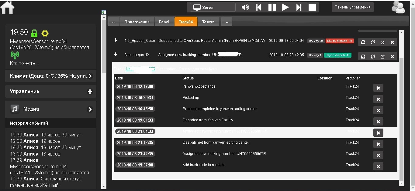

Спасибо за модуль ! Попросил на сайте Track24 сгенерить API ключ. Выслали через час ! И попросили прислать пример использования. Теперь про нас знают!. Но с темной темой много вопросов ...
На темной теме совсем не пофеншую выглядит. Подкрасить бы буквы или убрать подсветку у курсора ...

исправлено в последнем обновлении
