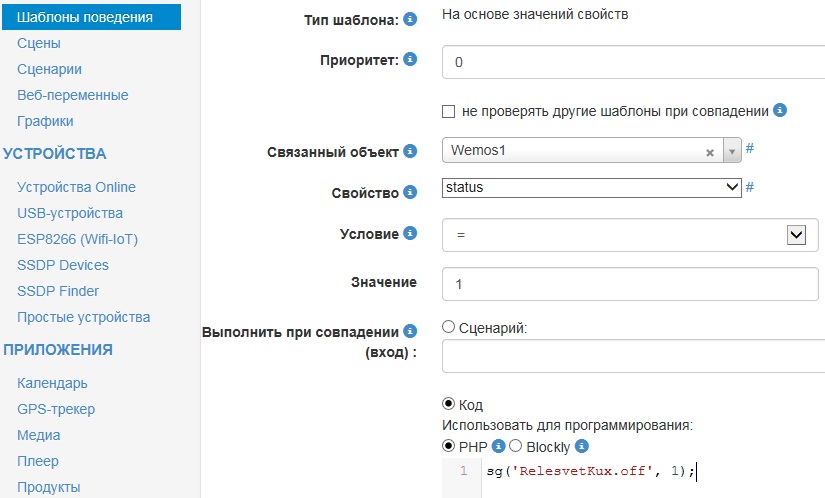

Здравствуйте.
Подскажите пожалуйста.
Как кодом изменить свойство объекта в классе Relays при изменении статуса объекта? Пробовал в методе turnOff этого объекта вставить код: sg('RelesvetKux.off', 1);. Не отрабатывает.
Это выключатель. Турнофф срабатывает:
https://photos.app.goo.gl/xIClD8Xxq666K9K12
Это топик мктт, который двигает есп. Турн офф не срабатывает:
https://photos.app.goo.gl/ePaxZvo9MEiRnWIq1
Телегой срабатывание проверяю:
https://photos.app.goo.gl/HXloqc4Ra5G0fMrh1
благодарю

Т.е. при изменении свойства "status" надо изменить ещё и другое свойство ?
1. Шаблон поведения - На основе значей свойств:
2. Модуль PropTransfer.
