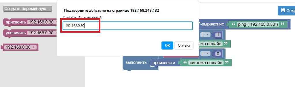

Пример создания переменных для пинга устройства

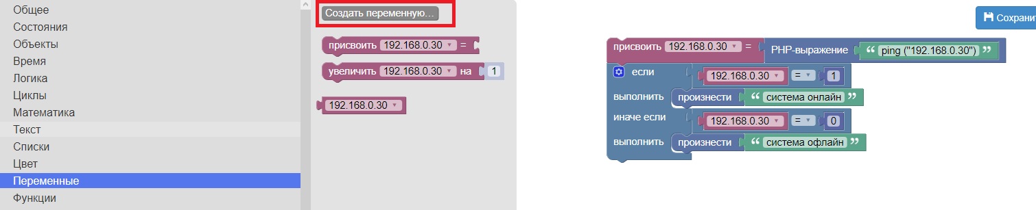

Создаем переменную с любым именем, я назвал 192.168.0.30
Создать переменную.jpg (81.34 КБ) 4921 просмотр
Во всплывающем окне указываем имя для переменной

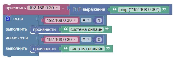

Собираем код таким образом, если пинг есть - сообщить онлайн, если нет пинга - сообщить офлайн
код пинг в блокли.JPG (31.22 КБ) 4921 просмотр

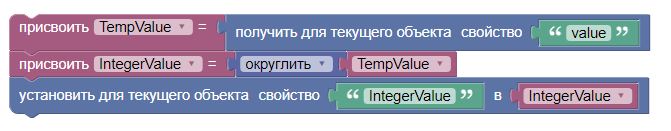

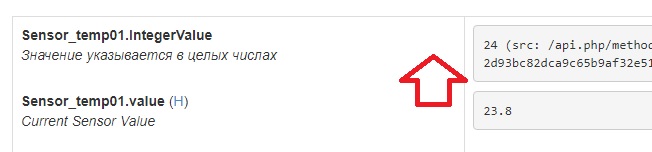

Как сделать округление значении в Blockly?
Внимание!!! Я показываю примеры, соответственно для работы нужно создавать свойство - метод и в методе собираем код.
Создаем второе свойство для получении значении в целых числах и метод mIntegerValue
Округление значении свойства.jpg (24.58 КБ) 4921 просмотр
Создаем две переменные
1) Переменная TempValue - значение откуда будем получать дробное число
2) Переменная IntegerValue - значение которое будем округлять
Пример кода Blockly
Округление значении.JPG (28.55 КБ) 4921 просмотр
Последний раз редактировалось Divan Вс июн 07, 2020 3:44 pm, всего редактировалось 1 раз.
Yashalta (Вт июн 16, 2020 11:57 pm)

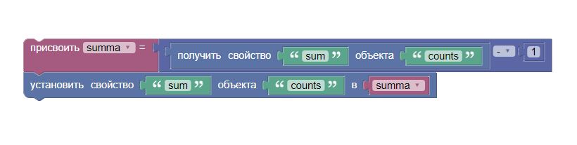

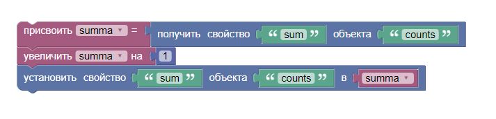

Как создать счетчик с шагом N?
Счетчик с шагом 1
Создаем счетчик с увеличением в 1 шаг.JPG (26.8 КБ) 4917 просмотров
Обратный счетчик с шагом 1
Создаем обратный счетчик.JPG (26.34 КБ) 4917 просмотров

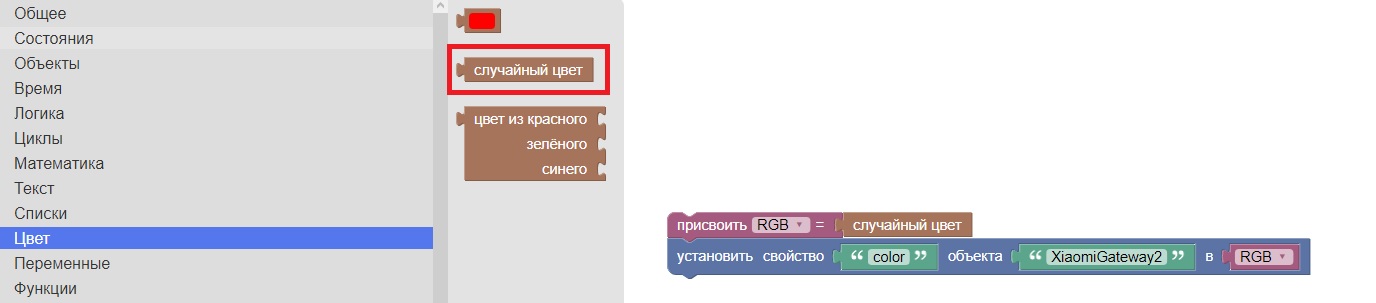

Как сделать рандомный выбор цвета?
Создаем переменную, например RGB и цепляем блок случайный цвет
случайный цвет.jpg (54.54 КБ) 4917 просмотров
Готовый вариант в блокли, таким образом, если запустить сценарии "Случайный цвет", то установится выбранный цвет системой
рандомный выбор цвета.JPG (20.17 КБ) 4917 просмотров
