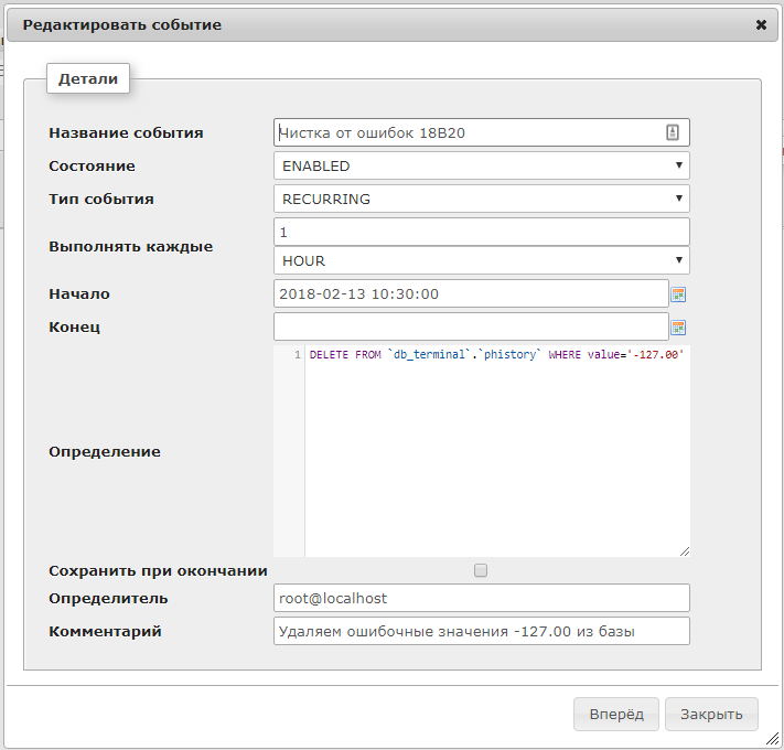

Предыстория.
Столкнулся с такой проблемой при построении графиков. Периодически 2 датчика 18B20 выдают показания -127.00 градусов. Из-за этого, как Вы понимаете, график приобретает не совсем приятный и наглядный вид. Изучение вопроса показало что с такими показаниями я сталкиваюсь не один и на форуме arduino много на эту тему обсуждения имеется. Купировать ошибку (как оказалось такие показания датчик выдает в случае ошибки) на устройстве мне не удалось, поэтому решил чистить её в базе. Понимаю что это реально костыль, но в данной ситуации лично мне так удобнее. Если и Вас достали провалы в показаниях на графиках, то вот моё решение. Делать так Вам или нет решайте сами.
Моё решение.
1) Заходим в phpMyAdmin
http://<DNS_имя_или_IP_сервера_MajorDoMo>/phpmyadmin/
Логин (по умолчанию, если не меняли): root
пароль (по умолчанию, если не меняли): rootpsw
2) В левой части экрана выбираем базу db_terminal
3) Создаем новое Событие
4) Заполняем параметры события:
Название события: Любое, как Вам угодно
Состояние: ENABLE (включено)
Тип события: RECURRING (повторяющееся)
Выполнять каждые: 1(один) HOUR (час) // Это периодичность выполнения данного события. Настройте как Вам удобно.
Начало: //я указал текущий день и ближайшее округлённое время. Может его и вообще можно было пустым оставить :)
Определение: DELETE FROM `db_terminal`.`phistory` WHERE value='-127.00'
// Это как раз запрос который в данной базе в ветке истории найдет все записи со значением -127.00 и удалит их
Сохранить при окончании: (не менял)
Определитель: (не заполнял)
Комментарий: (не обязателен)
Сохраняемся. (в моем случае идем Вперёд)

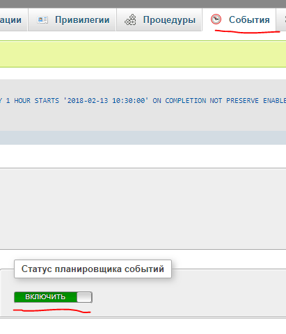

5) Проверяем Статус планировщика событий. Должен быть Включен - зелёного цвета.
6) Выходим из phpMyAdmin
Только что мы создали в планировщике БД событие, которое будет с заданной периодичностью удалять из базы истории записи со значением "-127.00"
Суточное тестирование проблем не выявило. Скрипт отрабатывает четко и графики вновь стали наглядными.
