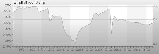

Хочется на сцену поместить интерактивные графики (температуры, напряжения, освещённость, валюты), но не создавать эти графики в модуле - ибо их может быть много. В принципе, похожий функционал достигается подобной ссылкой:
http://192.168.0.251/pChart/?p=tempBathroom.temp&op=log&type=7d&subop=1h&subop=1h
Opera Снимок_2018-02-05_143332_192.168.0.251.png (21.95 КБ) 5836 просмотров
Вроде всё прекрасно, но как убрать лишние элементы (H | 1h | 24h | 7d | 31d | Очистить всё | Оптимизировать лог )?

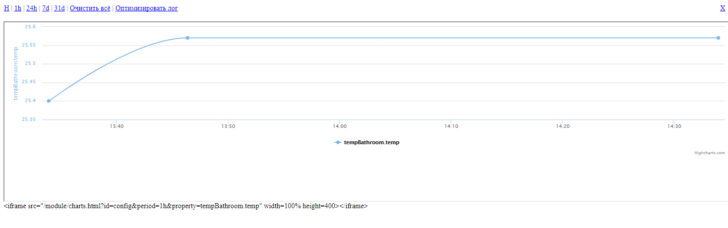

Пробовал убирать op=log и получил статичный график:

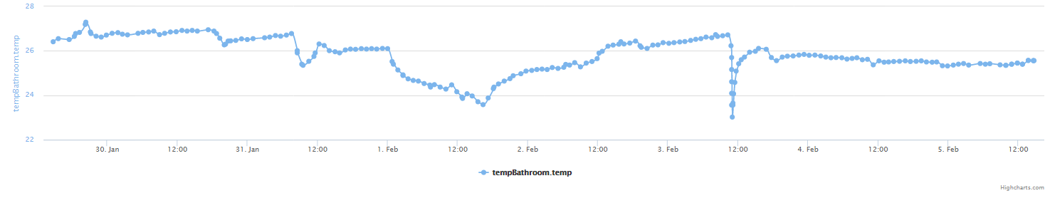

Такая ссылка:
http://192.168.0.251/module/charts.html?id=config&period=7d&property=tempBathroom.temp
Выводит то, что надо и как надо:
Opera Снимок_2018-02-05_144624_192.168.0.251.png (31.02 КБ) 5831 просмотр
Вопрос: как задать имена/цвета значений и как вывести несколько значений на одном графике?
